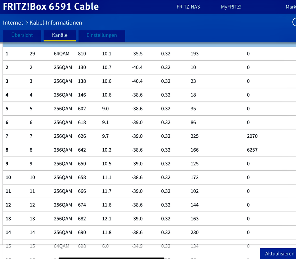

Ich habe den Verdacht, dass sich der Eingangspegel durch irgendwelche Maßnahmen verändert hat, kann aber die von der FritzBox berichteten Pegel nicht selbst bewerten. Fest steht, dass die meisten nicht korrigierbaren Fehler im Bereich 626 MHz bis 642 MHz liegen, welche Sender auf diesen Transpondern auch immer aktiv sind
Zum Zeitraum kann ich allerdings nichts sagen, da der "Aktualisieren" Button scheinbar funktionslos ist.
Hallo MadMax63,
das ist eine kleine Auswahl der DOCSIS Daten Kanäle über die das Internet läuft. Das sollten aber noch wesentlich mehr DOCSIS Kanäle vorhanden sein. Wie lange die Box schon seit dem letzten Start läuft steht auf der "Übersicht" Seite. Die beiden Daten Kanäle auf 626 MHz und auf 642 MHz sind auf jeden Fall gestört. Ursache könnte ein schlecht geschirmtes Kabel sein. Mit der 6591 kannst Du aber auch das Signal Spektrum aller DVB-C Kanäle anzeigen. Dazu muss die DVB-C Funktion der Box freigegeben werden. Wenn Du im Spektrum mit der Maus über die Kanäle fährst, dann werden zu diesem Kanal auch die genauen Werte angezeigt.
Viele Grüße Siegmar
