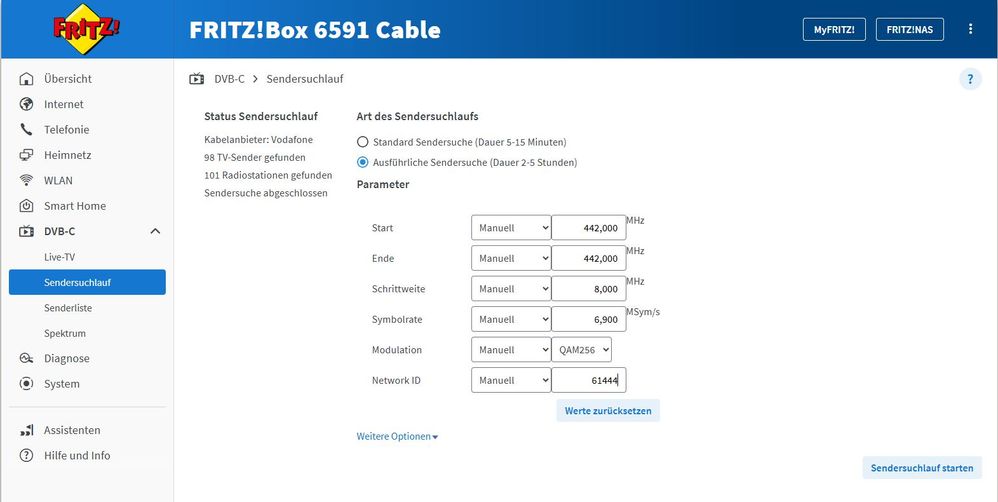

TV an der selben Dose wie die 6591? Die FritzBox ist direkt am Data Anschluß der Dose angeschlossen ohne Adapter?
Internet ist da raus, damit hat das nichts zu tun.
Auch wenn das Spektrum etwas seltsam aussieht, die Signalstärke ist in Ordnung. 0,2dBmV entspricht 60,2dBµV, das ist in Ordnung. Einzig warum der SNR da so schlecht ist, dafür hab ich keine Erklärung.
Da auf der Frequenz was ankommt, TSID und ONID werden ja korrekt angezeigt ist schon seltsam das keine TV Sender angegeben werden. Laut der Senderliste fehlen genau die 6 TV Sender die auf 442 Mhz sind.
Du kannst im Sendersuchmenü der FritzBox durchaus auch manuell eine Frequenz absuchen.
Damit sollte das funktionieren.
Versuchs mal.
Versuchs mal.
Ja genau, die Dose hat 2 Anschlüsse Data und TV. Mein gedanke war nur das ja das Signal über Data ja in die Fritzbox geht und damit sagen wollte, das es wohl nicht das Kabel zwischen Dose und Fritz sein wird.
Dein Tipp hat mir geholfen! Die Programme tauchen wieder auf und auch die Signale der anderen Kanäle sind stärker(unerklärlich) geworden. Vielen Dank !!!!
