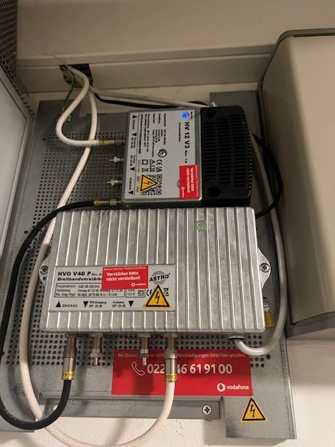

Hallo kaio72,
wohnst Du in einem Mehrfamilienhaus? Haben die Nachbarn im Haus auch Problemen mit Kabel TV? Für die Installation im Haus ist der Eigentümer zuständig. Am Übergabepunkt im Keller ist auch ein Verstärker. Hat der noch Strom?

es ist ein Mehrfamilienhaus. Nachbarn, die ich gefragt habe, schauen alle via Internet fern, konnten also zum Kabelempfang nichts sagen. Ich vermute auch, dass wir die einzigen im Haus mit "altmodischem" Kabel-TV/Receiver sind. Weiß es aber nicht. Sollte es noch andere geben und Probleme haben, hätten die aber bestimmt längst für Abhilfe gesorgt, wie gesagt: seit 2/2025.
Zum Keller: Wie sieht denn so ein Übergabepunkt und Verstärker aus?
Hallo kaio72,
im folgenden Bild ist in der Mitte der Übergabepunkt und rechts daneben ein Verstärker zu sehen. Die Box links ist der Telefonanschluss von der Telekom, über den man DSL Anschlüsse buchen kann.
Viele Grüße Siegmar

kaio72
Danke! Leider ist das bei uns im Keller alles in einem abgeschlossenen Metallschrank angebracht, zu dem laut einem Aufkleber scheinbar nur Unitymedia/Vodafone zugriff hat.
