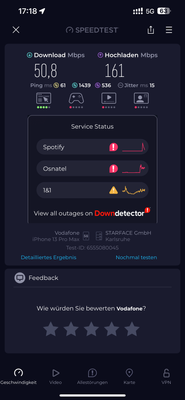

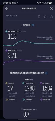

Ich war gestern in Bad Urach und schon wieder zappelte es wie wild zwischen 10 und 70 MBit/s, im Sekundentakt. Am Ende pendelte es sich immer bei etwa 10-30 MBit/s ein. Der Ping war mit 19-21ms perfekt, ebenso untypisch für eine Überlastsituation. Ich hatte besten Empfang und freie Sicht auf den Standort beim Hanner Fels. Bist du dir 1000% sicher, dass dort alles in Ordnung ist? @akoch
Es ist immerhin eine B1,3,8,20,28 Bestückung drauf. Um das ausgelastet zu kriegen, braucht es schon viel.
Hier sieht man das Gezappel ganz gut:

Ist die eNB 70322. Warum sind dann die Datenraten ständig so schlecht und extrem zappelig, selbst bis tief in die Nacht? So schlecht ist die Bandausstattung jetzt auch wieder nicht und Bad Urach ist keine Großstadt.
akoch
@BeniS2
Vermutlich die LTE800 Bänder wobei die Auslastung noch im Rahmen ist.
Auch eine Limitierung der Anbindung kann ich ausschließen.

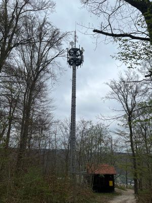

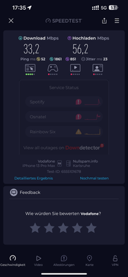

Wie „versprochen“ bin ich nun zum Masten gefahren und die Werte sind leider weiterhin nicht so toll. Der Upload ist super, Download naja und der Ping vollste Katastrophe…
Auch hier gibt es die wildesten Schwankungen… Zeit dass der Mast ne Glasfaseranbindung und n78 bekommt!  Das gleiche gilt für den Band 1 only Standort in der Innenstadt, der gnadenlos überlastet ist.
Die Telekom performt trotz weniger Bänder (nur B1,8,20) besser…
Übrigens schöne Aussicht von hier oben…
