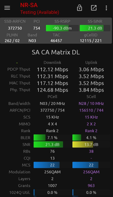

Erneutes kleines Update Stand 2024-11-14:
Nachdem vor einigen Wochen FDD+TDD 2CA an vielen Standorten mit N78 aktiviert wurde, geht nun seit ein paar Tagen auch 3CA in allen Kombinationen (78AA-3A-28A, 78A-28AA-3A, 78A-28A-3AA) sowie 2CA FDD+FDD (28AA-3A, 28A-3AA) an diesen Standorten.
Standorte ohne N78 haben so wie es aussieht weiterhin keine CA Config im Ericsson Gebiet.

@akoch
Auch hier in der Umgebung (auch Ericsson Gebiet) wurde nun an fast allen Stationen, die auf allen drei NR Bändern senden, NR-CA aktiviert, das mit allen Bändern als primäre Zelle funktioniert. An diesen Stationen kam hier ebenfalls ganz neu NR-ULCA hinzu, bringt im Uplink im 5G-SA nochmal einen guten Schub 🙂
DXx664 - NR1800 + NR3500 UL-CADXx664 - NR1800 + NR3500 UL-CA
Allerdings, leider funktioniert NR-CA an Stationen, an denen nur zwei NR Bänder senden, zum Beispiel NR3500 + NR1800, noch nicht... Wäre klasse, wenn das in dem Zuge auch noch zeitnah ausgerollt werden könnte.

H3nnes
Full Metal User
Full Metal User
Kann ich bestätigen (D Region), hier ist FDD-NRCA nun an Stationen, die nur DSS1800 und DSS700 haben, nutzbar. 👍
Doch leider fehlt nach wie vor NRCA an Stationen, die in der jüngsten Vergangenheit NUR NR3500 dazubekommen haben, also ohne LTE900 + DSS700. Beispiel: DXx374, die hat DSS1800 und NR3500, aber keine NRCA möglich, weder im NSA, noch im SA.
@akoch  Kann es sein, dass da noch was fehlt?
