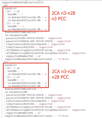

Nachdem man nun scheinbar das richtige AMOS Skript gefunden hat, um FDD SA und VoNR zu aktivieren, hab ich mir das mal an einigen Standorten genauer angeschaut.
So weit so gut - SA ist da, VoNR geht auch. Sobald man dann aber an Standorten mit mehr als einem NR Band ist fällt auf, dass Carrier Aggregation wohl nicht konfiguriert wurde.
Getestet wurde selbstverständlich mit mehreren UEs und an mehreren Standorten (FXVG32, FXVQ94, FXV654, FXVQ05).
Hier mal das Beispiel FXVQ05 (gNB ID 1011) genauer betrachtet:
Hier läuft DSS700, LTE800, GSM900, DSS1800, LTE2100, LTE2600
Vom Netz werden in der ueCapabilityEnquiry die NR Bänder 3, 28, 77 und 78 abgefragt.
Daraufhin antwortet das UE (In diesem Beispiel ein Xiaomi 13T, andere NR CA fähige UEs verhalten sich identisch) mit der ueCapabilityInformation. Darin wird dem Netz mitgeteilt, welche Fähigkeiten das UE hat, z. B. unterstützte Bänder, CA-Kombinationen, MIMO etc.
Das UE ist also definitiv fähig, diese Bänder zu aggregieren, sofern es das Netz erlaubt.
Allerdings ist in verschiedenen Tests mit aktiver Datenübertragung ersichtlich, dass hier keine CA stattfindet.
Es wird entweder n3 (DSS1800) oder n28 (DSS700) genutzt, sowohl mit n3 PCC als auch mit n28 PCC wurde der jeweils andere Träger nicht aggregiert.
Vielen Dank!

Rückmeldung vom Kollegen:
Heute Nacht wurde in Region Rhein-Main 5G Standalone (SA) und VoNR auf allen 5G fähigen Zellen konfiguriert. Carrier Aggregation wurde dabei noch nicht berücksichtigt – dies wird mit einem zweiten Schritt erfolgen (Z_SRM19167141A)
Daher ist die Aussage des Kunden nachvollziehbar
