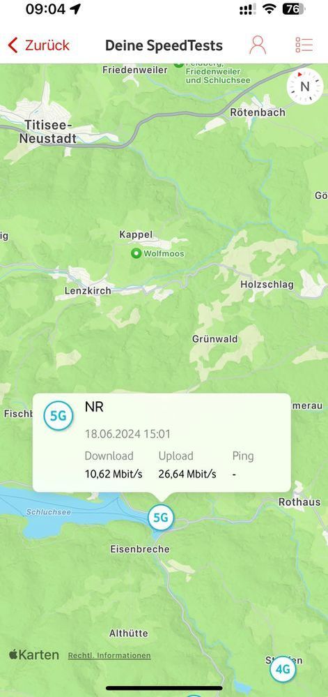

Poste mal bitte deine Speedtests zu N28 SA. Mein iPhone wählt sich ja bei NR ausschließlich hier ein und mich hat's immer abge***t. Reichweite hin oder her, aber es ging immer sehr wenig durch mit hohen Pingwerten. Immer so ca. 10 Mbit/s Down und 25 Up. Egal ob Sachsen(-Anhalt), Hessen, Bayern oder zuhause in BW. Ist schon lange leider so. Da war ja 3G besser was wir hier noch in Sifi bis April hattenIMG_0122.JPG
