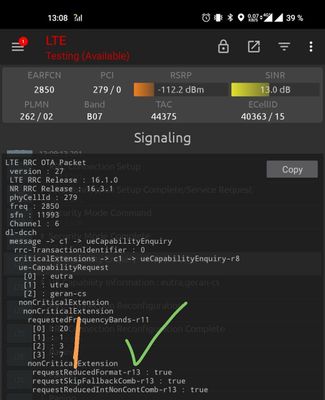

Die Station DXL363 reportet nun alle vier LTE Bänder an Endgeräte und 4xCA mit L800+L1800+L2100+L2600 funktioniert jetzt auch, siehe hier:
Bänder 1, 3, 7, 20 von Station reportetBänder 1, 3, 7, 20 von Station reportet
4xCA im LTE funktioniert4xCA im LTE funktioniert

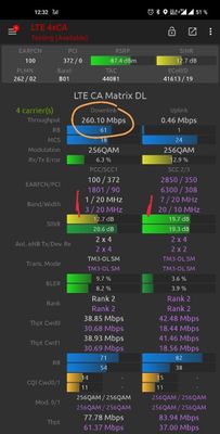

Gute Nachricht vorweg: 4xCA an der Station DXLG13 läuft jetzt!
Mir ist bei den Speedtests aufgefallen, dass es keinen Unterschied macht ob zwei, drei oder vier LTE Träger aggregiert werden, es kommen immer zwischen 220-260Mbps im Downlink bei herum. Die Tests:
2xCA Downlink Peak-Performance (3,7)2xCA Downlink Peak-Performance (3,7)
Orange umkreist ist die Downlink Geschwindigkeit in Mbps, hier ca. 260Mbps mit den rot markierten Bändern 3,7.
4xCA Downlink Peak-Performance (1,3,7,20)4xCA Downlink Peak-Performance (1,3,7,20)
Orange umkreist ist auch hier die Downlink Geschwindigkeit in Mbps, ca. 260Mbps mit den rot markierten Bändern 1,3,7,20.
Ein ähnliches Phänomen habe ich ebenfalls bei der Station DXL374 feststellen können. Egal wie gut der Empfang, egal wie nah dran, egal welche Uhrzeit, egal welches Endgerät, ca. 260-270Mbps können nicht überschritten werden, obwohl bei 50MHz LTE theoretisch 500Mbps möglich wären, und bei 4xCA 1,3,7,20 mit insg. 70MHz sogar bis zu 700Mbps.
Ich komme also nicht über diese Marke hinaus. Hast du eine Idee woran das liegen könnte? "Nutzerlast" dürfte nach dieser Beobachtung dann ja eig. ausgeschlossen sein, da bei 2xCA mit 3,7 jedes einzelne Band mehr Performance gibt, als bei 4xCA. Könnte das ggf. mit der Anbindung, einem alten Baseband, o. Ä. zusammenhängen?
