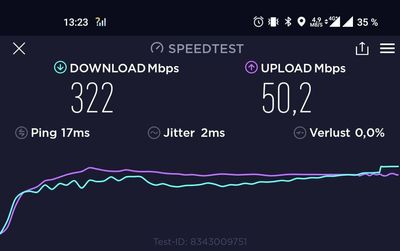

Bezüglich der Performance habe ich drei Speedtests gemacht. Zwei Tests vor der Parameteranpassung (1,7,20 & 3 alleine) und einmal nach der Parameteranpassung: alles zusammen (1,3,7,20)
Man kann also grob von ca. +100Mbps im Downlink und einem stärkeren Uplink auf Distanz sprechen nach der Parameteranpassung.
