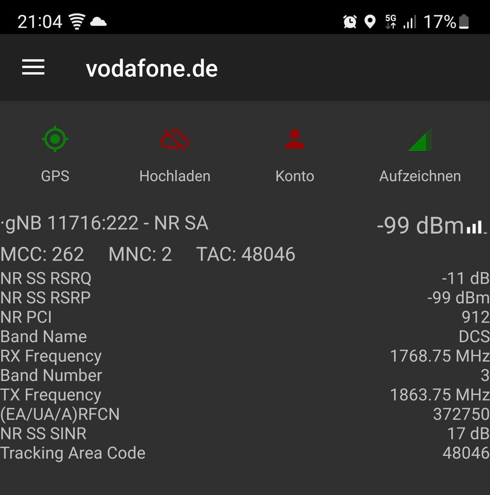

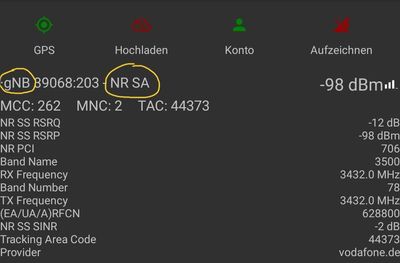

@MEberlein Du könntest mit der App Cellmapper bspw. prüfen, ob du wirklich mit 5G-SA verbunden bist oder eben nur im 5G-NSA Modus.
Im 5G-SA Modus sollte das Telefon einen Bereich mit einer gNB ID und den Modus "NR SA" anzeigen, ähnlich wie bei mir:
Teile gerne auch einen Screenshot 🙂
am 05.11.2022 21:11
Ich habe mir mal die App heruntergeladen. Das Telefon wählt sich definitiv komplett über NR SA ein. Sowohl im der App als auch unter dem SIM-Kartenstatus wird dies angezeigt.

@MEberlein Danke für deine wertvolle Mithilfe beim Troubleshooting, das sieht schon sehr danach aus, als ob da was mit den NR Zellen der Station nicht stimmt. Erinnert mich an einen ähnlichen Fall (allerdings im NSA-Modus) wo via NR Zellen kein Traffic durchkam. Nach dem Ausschalten von 5G lief dann wieder alles (siehe Bild, vl. eine hilfreiche Ergänzung für die Mods um das Problem schneller zu erkennen)
Mal abwarten ob hier jemand schnell helfen kann 🙂
