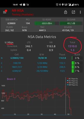

Nachdem ich nun an vielen Standorten sowohl im Ericsson Gebiet (60 und 80 MHz Bandbreite auf N78 ) als auch im Huawei Gebiet N78 testen konnte ist es recht offensichtlich, dass diese Standorte nahezu IMMER auf knapp 940-980 Mbps limitiert sind.
Wenn LTE z. B. 500-700 Mbps schafft und N78 alleine das 950 Mbps Limit schon ausreizt steht man am Ende mit 0 Mbps Durchsatz im LTE da solang NR es schafft das Limit auszuschöpfen.
Das ganze tritt unabhängig von Tarifen auf und konnte auch mit mehreren Endgeräten reproduziert werden.
Im Anhang teile ich einen Screenshot auf dem dieses Verhalten gut zu sehen ist, LTE alleine schafft ca. 500 Mbps.

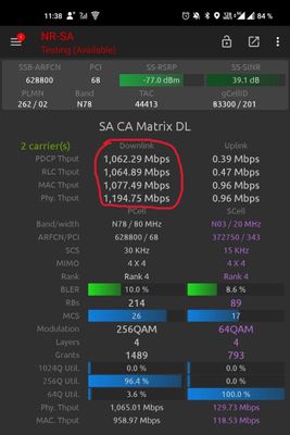

@akoch @SamSc
An den Stationen:
- "eNB 41753 / gNB 20825 / DXxH53 (Kreuz Düsseldorf Nord)" und
- "eNB 41154 / gNB 51154 / DXxB54 (VF Ratingen)"
war ich tatsächlich letztens auch noch testen und kann auf jeden Fall bestätigen, dass diese beiden Stationen mehr als 1Gbps Durchsatz bieten:
eNB 41753 / gNB 20825 / DXxH53 (Kreuz Düsseldorf Nord)eNB 41154 / gNB 51154 / DXxB54 (VF Ratingen)

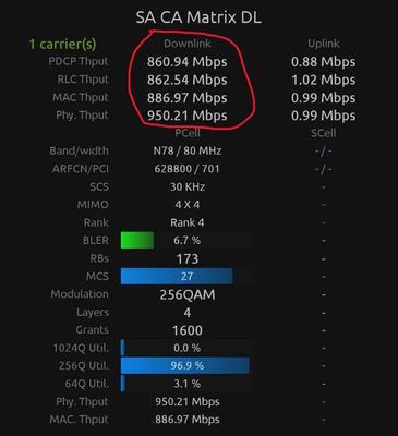

Bei den Stationen:
- "eNB 41615 / gNB 3644 / DXxG15 (Düsseldorf Pempelfort)"
- "eNB 40005 / gNB 10223 / DXx005 (Volksbank Düsseldorf Neuss)"
- "eNB 41956 / gNB 21 / DXxJ56 (Düsseldorf Mörsenbroich)"
kommen die Smartphones bei mir auch nicht über die oben genannten 980 Mbps drüber.
Man bleibt dann meistens so in diesem Bereich hier performancetechnisch:
(Getestet in meinem Fall mit OnePlus 9 Pro, 10 Pro, Xiaomi Mi 11 lite 5G und Sony Xperia 5 II)

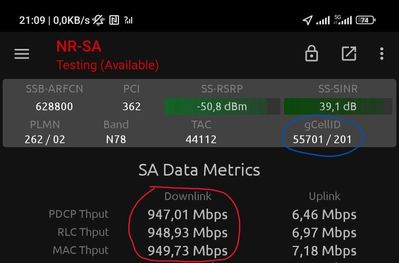

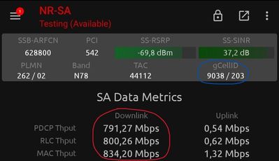

Zusätzlich zu den von mir bereits genannten Stationen ist mir dieses Phänomen noch bei den folgen Stationen aufgefallen:
- DXx4H4 (Parkhaus Vodafone, 40549 Düsseldorf)
DXx4H4 Downlink Limitation
- DXx693 (Tersteegenstraße 61-63, 40474 Düsseldorf)
DXx693 Downlink Limitation
