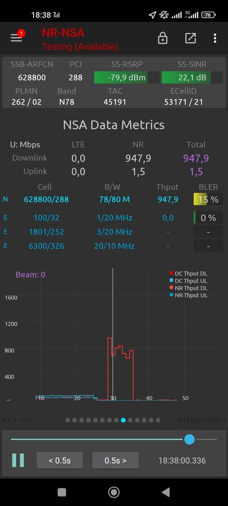

Nachdem ich nun an vielen Standorten sowohl im Ericsson Gebiet (60 und 80 MHz Bandbreite auf N78 ) als auch im Huawei Gebiet N78 testen konnte ist es recht offensichtlich, dass diese Standorte nahezu IMMER auf knapp 940-980 Mbps limitiert sind.
Wenn LTE z. B. 500-700 Mbps schafft und N78 alleine das 950 Mbps Limit schon ausreizt steht man am Ende mit 0 Mbps Durchsatz im LTE da solang NR es schafft das Limit auszuschöpfen.
Das ganze tritt unabhängig von Tarifen auf und konnte auch mit mehreren Endgeräten reproduziert werden.
Im Anhang teile ich einen Screenshot auf dem dieses Verhalten gut zu sehen ist, LTE alleine schafft ca. 500 Mbps.

Bzgl. des Limits bei ~ 950 Mbit habe ich auch 2 Screenshots aus meiner Region (NRW/WXxxx).
An 2 Sites getestet. Wie man sieht, bringt LTE bei DL nichts dazu, obwohl es wenigstens bis zur AMBR 1000 auch schon paar Mbit dazu geben könnte, was auch für das 950 Mbit Limit sprechen könnte:

die 940/950 MBit/s dürften so ziemlich genau Gigabit entsprechen, daher liegt für mich nahe, dass die Basis per Gigabit ans Netz angebunden ist.
Könnte das der Grund sein?
@SamSc @H3nnes @Samfisher123 @Deluxe1988
Antwort ist hier:
In dem Fall war es die WXL5K8/WXV5K8 (4G/5G) in dem der Kunde war und Limitierung in beiden Netzelementen ist die 1 Gbit/s-Anbindung des Ethernet-Interfaces.
