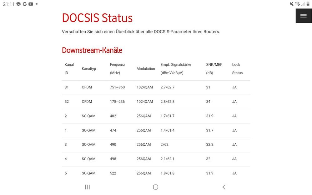

Poste bitte einmal deine Signalpegel.
KathS
Wo finde ich die? Sind das die docsis-Protokolle, die man über das Router-Menü abrufen kann?
Jein fast, die genutzten Kanäle mit deren Signalstärke, Modulation und SNR , am besten als Screenshot hier Posten.
KathS
O.k., dann versuche ich mal im Router-Menü die entsprechenden Daten zu finden und stelle sie hier ein.
Was hast du denn für einen Router?
Gruß Kurt
KathS
Das ist ein TG6442VF.
Entweder so:
Um sich die Signalwerte anzeigen zu lassen, gehst du wie folgt vor, Benutzeroberfläche öffnen > Oben rechts Status&Hilfe anklicken >
Danach links den Menüpunkt Docsis-Status öffnen, dort werden die Signalwerte angezeigt.
oder so,
Um sich die Signalwerte anzeigen zu lassen, gehst du wie folgt vor, Benutzeroberfläche öffnen: Menü > Modem > Status > Verbindung: Down und Upstreamkanäle.
Gruß Kurt
KathS

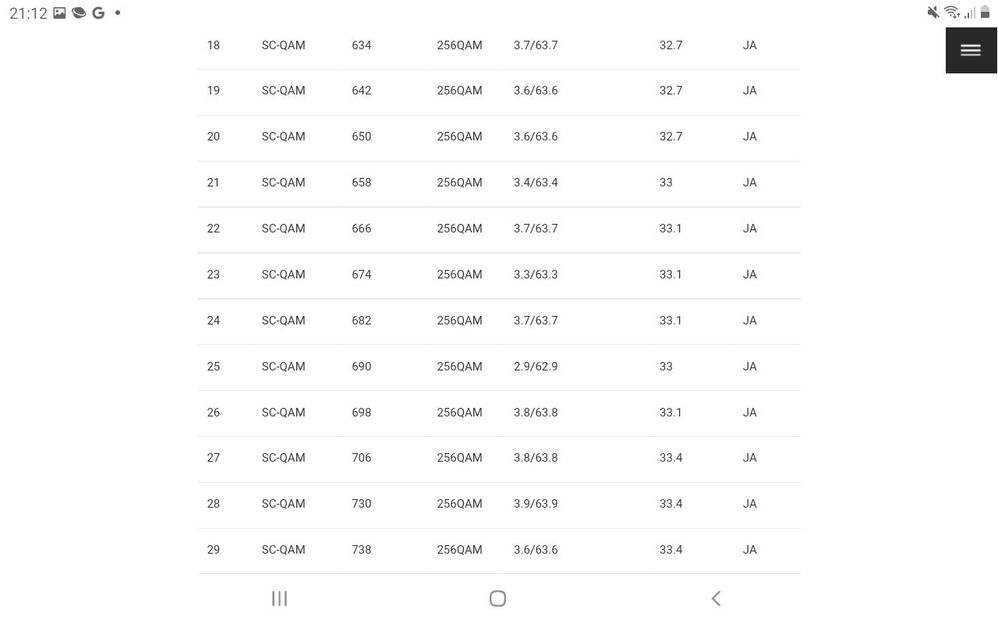

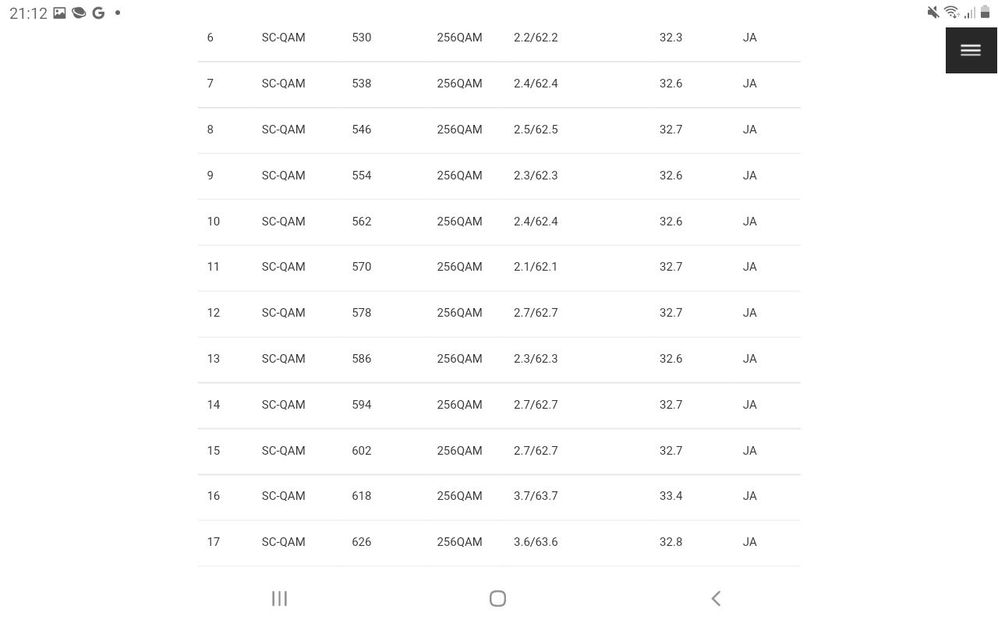

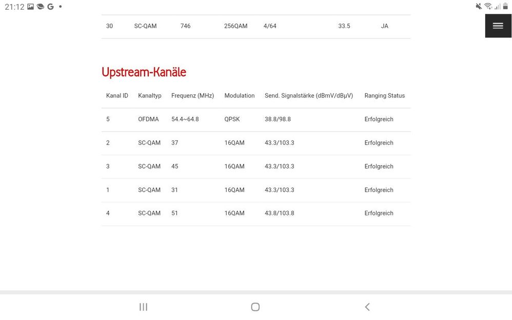

hier sind die Screenshots:Screenshot_20221226-211157_Samsung Internet.jpg
Bei dir liegt ein Rückwegstörer vor. Der muss erst gefunden und beseitigt werden. Ich würde das mal der Störhotline melden.
