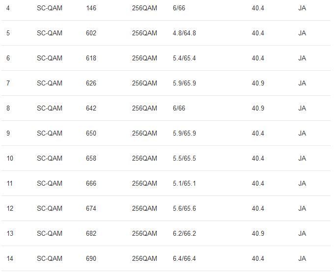

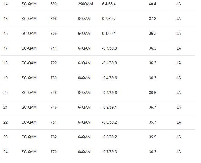

Hallo @OlliPausS21680 ,
könntest du auch noch die Signalpegel posten.
http://192.168.0.1 > Erweiterte Ansicht > Status&Hilfe > Docsis-Status > Down- und Upstreamkanäle
Gruss
Methusalem1
ich versuche das mal, bin 70 und ein bischen unsicher , aber im Kopf noch klar

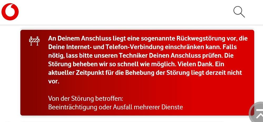

Ich habe eben mal die Netzprüfung durgeführt. Dort wurde mir sofort die Meldung angezeigtAspeetest1.JPG
Claudia
Hallo OlliPausS21680,
für den Rückwegstörer ist auch noch eine Störungsmeldung bei Dir offen, da ist für morgen ein weiterer Außendienst-Termin zur Eingrenzung vorgesehen. Den Download beeinträchtigt so ein Rückwegstörer aber nicht, ist der immer nur am Abend zu gering oder auch tagsüber?
