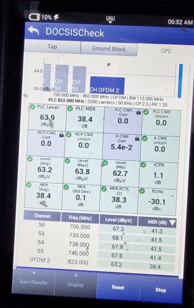

Ich hab noch eine Messung von der Hausanlage (Keller) , soweit ich sehen kann sind die Zahlen ganz OK ! ?
Das kann jetzt aber ein langer Suchprozess werden, die Probleme können ja von überall kommen ?!
