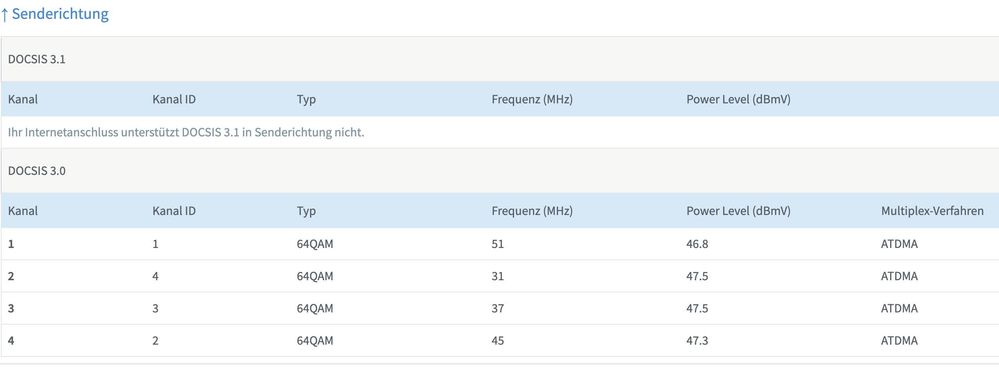

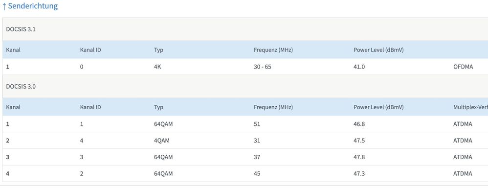

Da der Downstream noch zu "hören" ist, während Upload weg ist, Verdacht auf gestörten Rückweg? Laut Fritz 6591 gibt es in Senderichtung manchmal DOCSIS 3.1 und 3.0. Dann steht der 3.1er mit einem Kanal auf Typ "4K" und zusätzlich gibt es 4 Kanäle in DOCSIS 3.0. Meist steht aber "DOCSIS 3.0 wird nicht unterstützt" mit teils 4x 64QAM, dann springt ein einzelner auf bis zu 4QAM. Manchmal 16 QAM. Dann wieder 4x 64QAM. Kanal 2 (31MHz) scheint regelmäßig auf 4QAM zu gehen. Dann wieder DOCSIS 3.0 und 3.1, dann wieder nur 3.0 usw. Spricht das evtl. für ein Problem?

Schaut bei dir nach einem Rückwegstörer aus. Im unteren Screenshot fehlt dir dann auch der DOCSIS 3.1. Der Störer muss erst gefunden und beseitigt werden.
