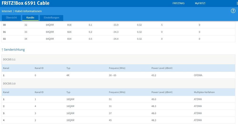

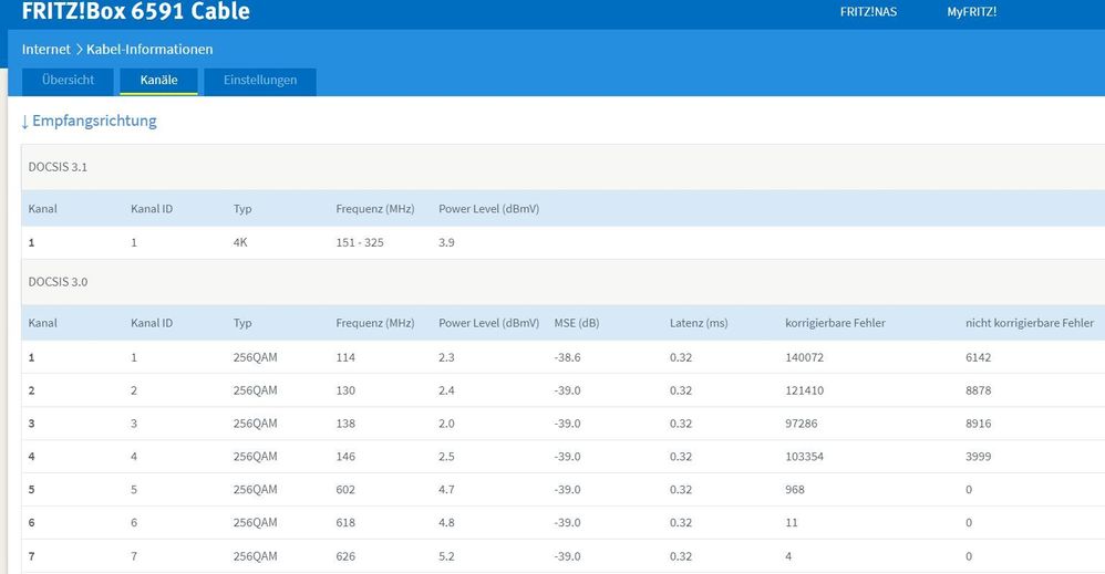

Nachdem es nun ab März wieder besser lief und ich wirklich Hoffnungen hatte, dass die Probleme nun beseitigt wurden, habe ich seit fast einer Woche wieder nur Probleme.
Aktuell sogar auch bei der TV-Übertragung.
Smart Home setzt aus, Musik streams haken, Video Streams haken, brechen ab, TV hat Ruckler.
Dieses seit wenigstens dem 18.05. (da ich die Tage zuvor auf Reisen war, kann ich das nicht genau sagen, ob es davor schon anfing)
Die aktuellen Werte der Fritzbox sowie der Geschwindigkeitsmessung sind anbei. Was muss nun wieder getan werden, damit es wieder läuft - und vor allem: Damit es mal länger konstant gut läuft!

wenn ich mir die Modulation im Upstream anschaue, sieht es nicht gut aus.
Ich habe dazu einen neuen Auftrag erstellt und an die Kollegen geschickt, denn aktuell deutet alles auf einen Rückwegstörer hin.
Die Kollegen schauen sich das nochmal genauer an, damit der Störer eingegrenzt und beseitigt werden kann.
Viele Grüße, Martin

Hallo @Martin59 ,
nachdem der Techniker bei mir war und herausgefunden hat, dass es NICHT an meinem Anschluss liegt sondern an einer Störung außerhalb und dann auch wenige Tage später die Störung behoben wurde, geht es jetzt schon wieder los.
Upload liegt seit gestern wieder bei 1,2 - 2,5 Mbit. Hier ein Screenshot von den Modemwerten.

Hallo Bj_Be,
ich danke Dir für die Daten und Messwerte, dass sieht ja echt nicht gut aus.
Hier tritt wieder ein Störsignal auf, welches massiv den Upstream beeinflusst. Einen Auftrag zur Prüfung und Entstörung habe ich erstellt und Dir eine Info dazu geschickt.

Ich habe heute wieder mehrere Messungen durchgeführt.
Diese hier zu sehen:
Demnach ist eine leichte Steigerung zu sehen, (zumindest in den Nachmittagsstunden), aber Video-Meetings bleiben instabil und die Übertragung von meinen Daten auch mal ruckelig bei dem Gegenüber.
