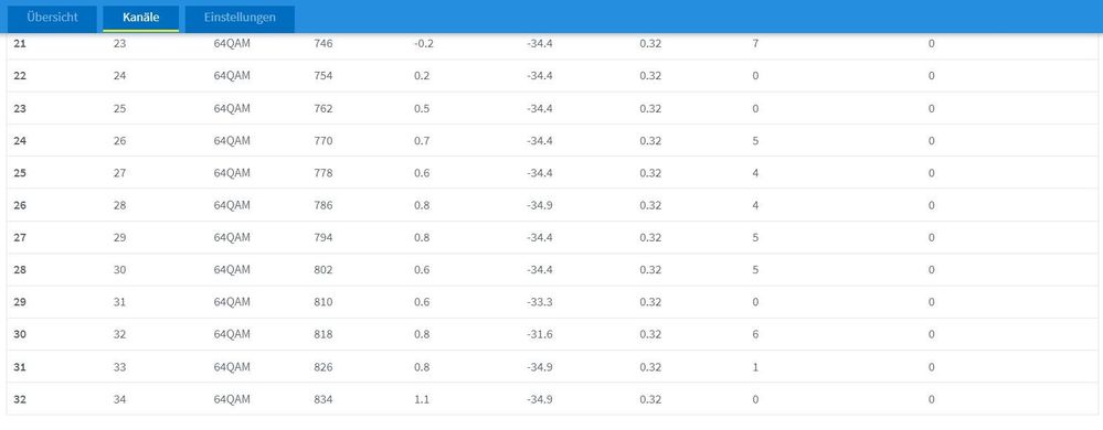

nachdem der Techniker bei mir war und herausgefunden hat, dass es NICHT an meinem Anschluss liegt sondern an einer Störung außerhalb und dann auch wenige Tage später die Störung behoben wurde, geht es jetzt schon wieder los.
Upload liegt seit gestern wieder bei 1,2 - 2,5 Mbit. Hier ein Screenshot von den Modemwerten.

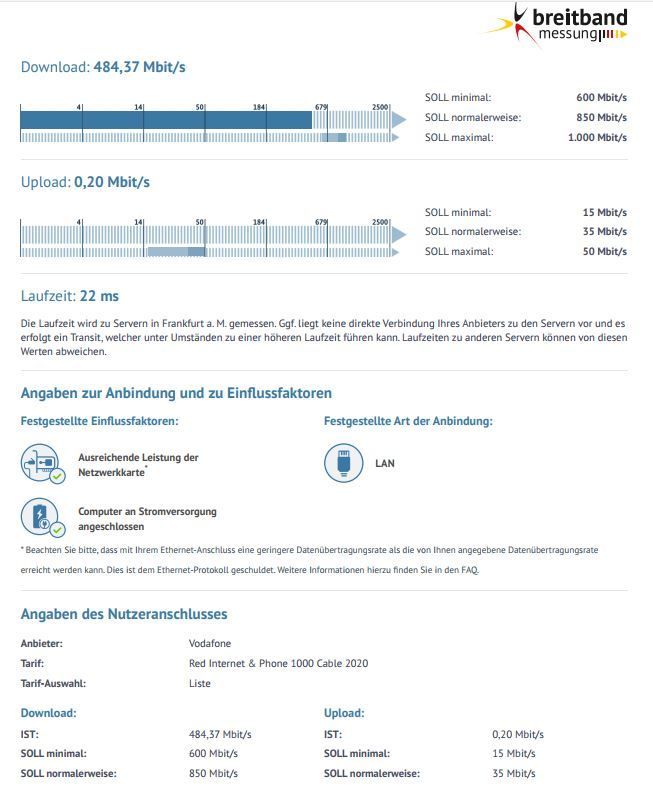

Ich habe heute wieder mehrere Messungen durchgeführt.
Diese hier zu sehen:
Demnach ist eine leichte Steigerung zu sehen, (zumindest in den Nachmittagsstunden), aber Video-Meetings bleiben instabil und die Übertragung von meinen Daten auch mal ruckelig bei dem Gegenüber.
