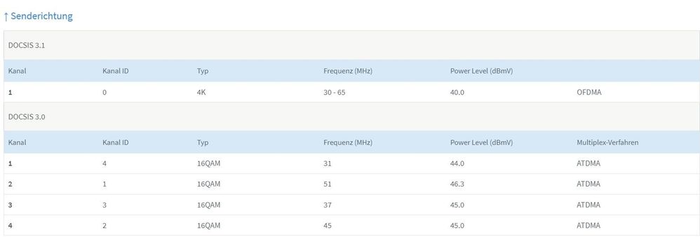

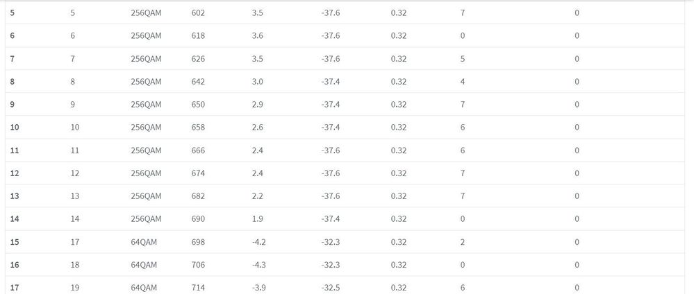

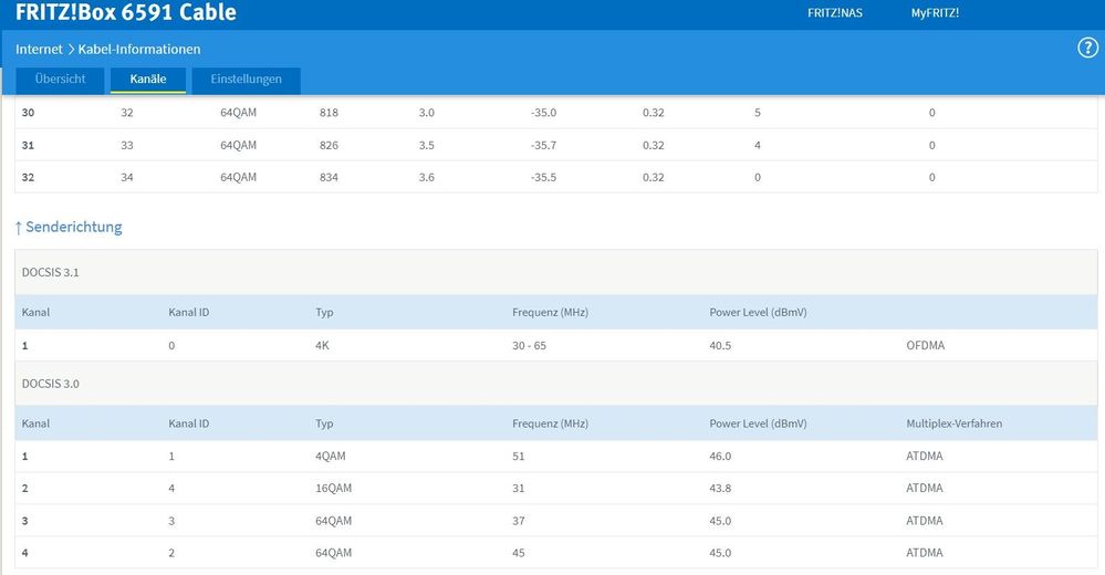

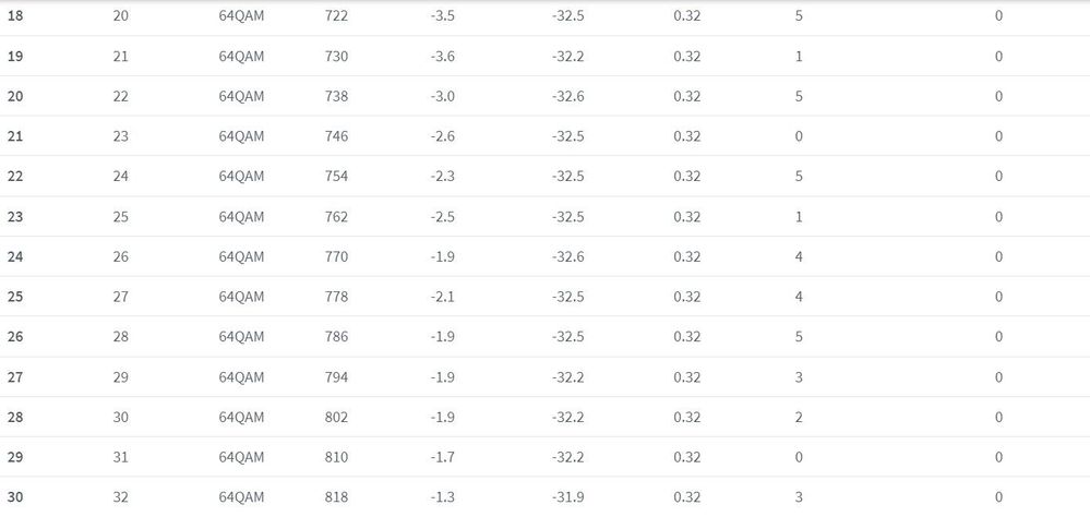

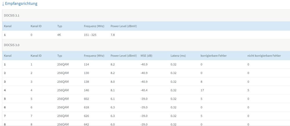

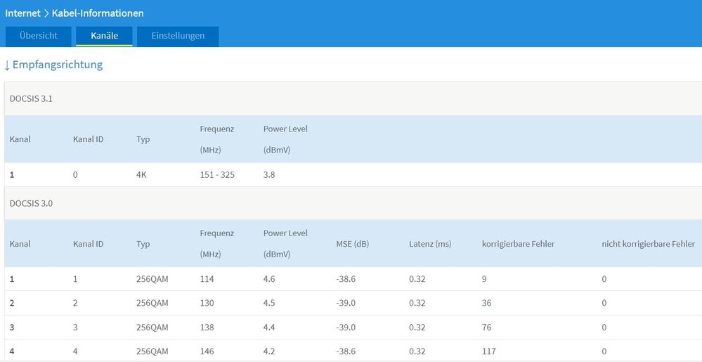

Hallo @Tobias
am 05.11. erhielt ich die Meldung, dass der Anschluss entstört wurde.
Dann lief die Verbindung auch kurzzeitig "OK". Uploadraten waren im Bereich von 10-25 Mbit - bei weitem nicht dem Tarif entsprechend, aber wenigstens stabil.
Seit Samstag Abend jedoch wieder konntinuierliche Probleme Upload pendelt wieder bei 1-8 Mbit und Download knickt immer wieder zwischendurch ein.
Raten gehen von 20 - 700 Mbit.
Jegliche Anwendungen haken und die Smart Home Geräte verlieren immer wieder zwischendurch die Verbindung, was äußerst ärgerlich ist
Nachfolgend, ein aktueller Speedtest und die aktuellen Modemwerte.
Meine Daten schicke ich gleich per PN.
Bitte um Hilfe.

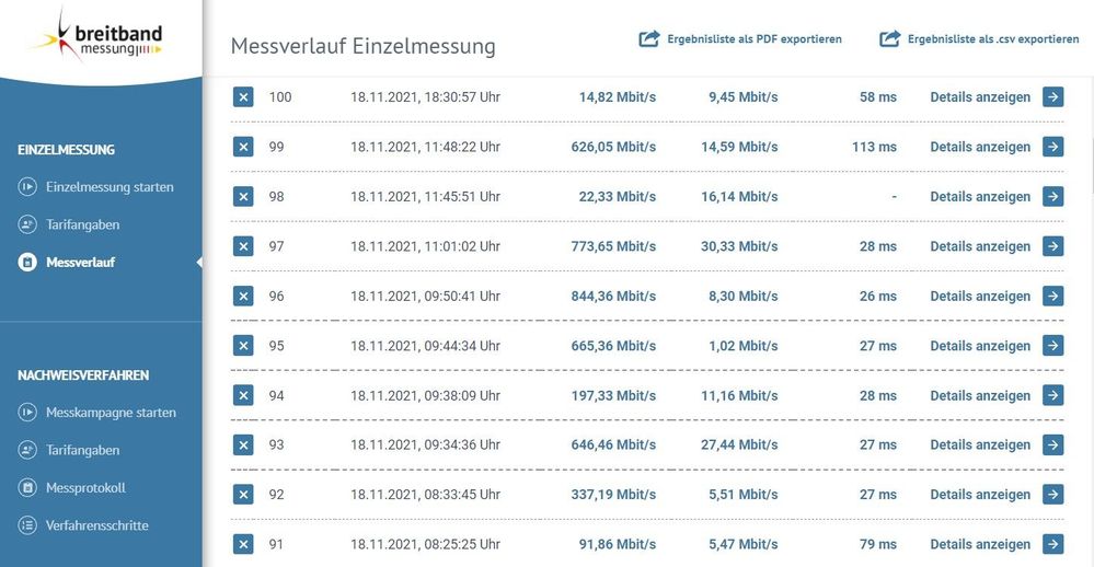

Hallo @ERFD
gestern Morgen habe ich von Vodafone die Info erhalten, dass mein Anschluss wieder funktionieren sollte.
Leider ist dem nicht so.

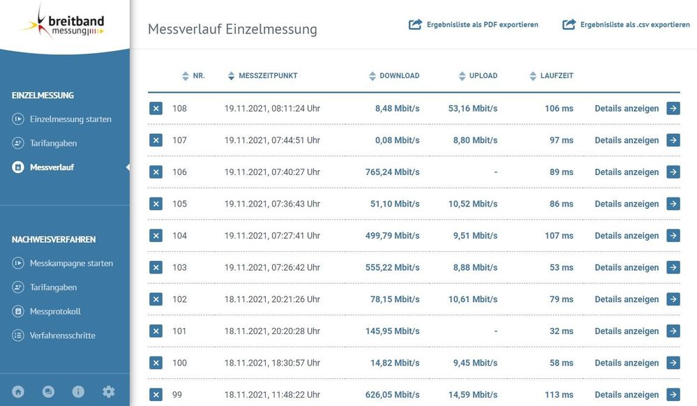

Es gibt weiterhin permanente starke Schwankungen so dass Internetseiten sich stellenweise nicht anzeigen lassen, Video- und Musikstreams haben Ausssetzer bis hin zum Abbruch.
Ich habe seit gestern Vormittag mehrere Speedtests gemacht, die diese Schwankungen auch aufzeigen.
Selbst hierbei konnten einige Tests aufgrund Verbindungsverlusten nicht ordnungsgemäß durchgeführt werden und sind somit nicht in der Liste enthalten.
Die Probleme existieren nun schon seit einem Monat. In der gesamten Zeit gab es keinen Tag, wo das Internet mal störungsfrei lief und ich musste mein mobiles Datenkontigent (von einem anderen Anbieter) hierfür aufrbauchen. Zusätzlich musste ich ich mir zweimal frei nehmen um die Techniker-Termine wahrnehmen zu können. Wie wird dieses von Vodafone vergütet?
Ich bitte nun diese Störung innerhalb von 3 Wochen zu beheben, da sonst von meinem Recht zur außerordentlichen Kündigung aufgrund nicht erbrachter Leistung gebrauch machen muss. Es tut mir leid, aber die Geduld ist nun am Ende und heutzutage benötigt man nunmal für fast alles eine funktionierende Internetverbindung.
Bitte um Info, wie es nun von Seiten Vodafone weitergeht.
vg
Screenshot Verlauf 2021-11-19 081317-1.jpgScreenshot Verlauf 2021-11-19 081317-2.jpgScreenshot DL.jpg

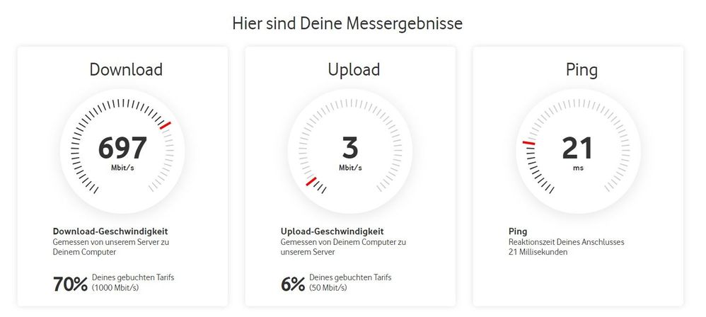

Hallo @Claudia ,
heute habe ich erneut eine Info erhalten, dass der Anschluss entstört wurde.
Nach einem Router-Neustart und mehreren "Vodafone-Speedtest" kann ich sagen, dass die DL-Geschwindigkeit wenigstens wieder einigermaßen konstant auf einem Niveau ist. Die UL-Rate bleibt im Vergleich zur gebuchten Rate jedoch weiterhin äußerst mies!
Hier die Ergebnisse.
Bitte um erneute Prüfung und Ticketerstellung hierzu!

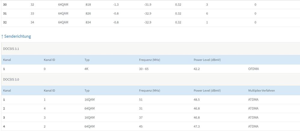

Bislang hat sich nichts geändert. Weder eine Anwort von hier - noch eine bessere Verbindung.
Musikstreams brechen ab / Videos haken oder brechen ab ....
Ich kann nicht mal im Internetsurfen ohne Wartezeiten für das Laden der Webseiten.

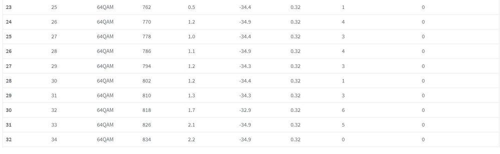

Hier noch ein Nachtrag zu den FB-Werten im Upload: Screenshot UL-Kanal 2021-11-30 123047.jpg
Wenn man hier durch das Forum stöbert findet man mehr und mehr VF-Kunden mit exakt den gleichen Problemen... Leider auch mit den gleichen Diagnosen und ebenfalls erfolglosen Lösungsansätzen.
Dieses scheint ein sehr großes Problem bei VF zu sein.
