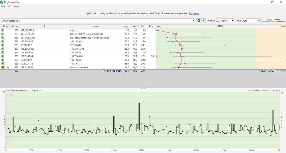

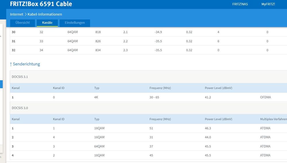

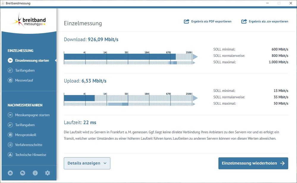

HIer sind nun ein paar Screenshots:
1. Messung via LAN / Heute 07.02.22 18:52 Uhr
2-4. Pingplotter Messungen (Vodafone / Google / Youtube)
5. FritzBox-Upload-Kanäle
Alles wurde heute aufgezeichnet.
Bitte um weitere infos
