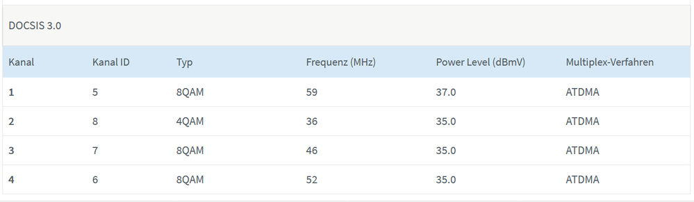

Seit kurzer Zeit hat der Upload erneut nur eine 8QAM Modulation. Ich habe mich telefonisch bereits an die Hotline gewendet, wo man mir eine Netzstörung bestätigte und mich über eine Statusänderung der Störung informieren wollte. Leider habe ich bis jetzt kein Störungsticket per SMS erhalten. Es wäre allerdings schön, wenn man mich auf dem Laufenden halten könnte. Wäre es möglich einmal zu prüfen, ob das Störungsticket für mich richtig angelegt wurde?

nachfolgend die aktuellen Modulationswerte:
Aufgefallen ist mir auch noch, dass das PowerLevel im Vorwärtsweg zu hoch ist. Es wäre schön, wenn auch dieser Fehler behoben werden könnte.

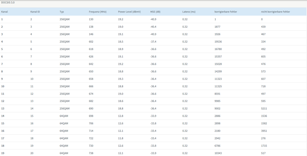

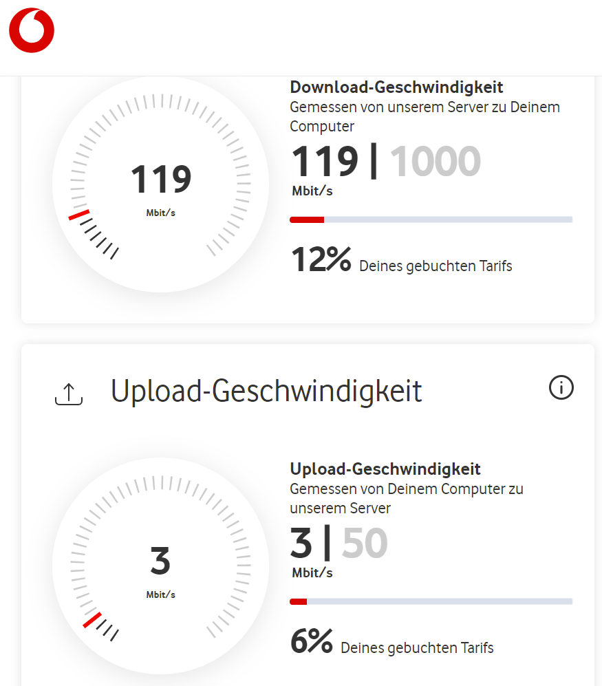

Danke für die Rückmeldung, leider ist der Anschluss nach 2,5 Wochen immer noch gestört. Der Speedtest von Vodafone lässt sich wegen des schlechten Uploads noch nicht einmal zu Ende durchführen, die Modulation ist immer noch schlecht und ich habe eine Menge Fehler im Download (korrigierbar und auch nicht korrigierbar).

nunmehr ist mehr als ein Monat vergangen und der Anschluss ist immer noch nicht richtig entstört. Es findet sich allerdings keine Störungsticket mehr in meinem Account. Wie ist hier der Status? So kann es auf jeden Fall nicht bleiben, es sind nur wenige Mbit im Upload verfügbar und viele nicht korrigierbare Fehler vorhanden (s. Screenshot). Ausserdem ist das Powerlevel auch immer noch zu hoch. Dies sollte laut der Grenzwerttabelle binnen Monatsfrist beseitigt werden, worum ich ebenfalls bitte.
