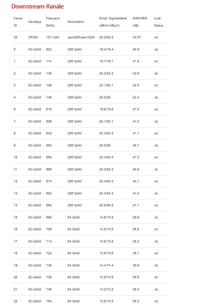

hier nun die Downstream-Modemwerte aus dem Vodafone-Modem, welche ebenfalls nicht in Ordnung sind.
Es wäre schön, wenn der Anschluss von einem Techniker zumindest schon einmal richtig eingepegelt werden könnte.
Danke und Gruß,
Philipp

Hallo mphilippr,
die Pegel bewegen sich im Tolleranzbereich. SNR-Einbrüche sind dort auch nicht zu sehen. Schließe bitte das Mietmodem an und lass dies angeschlossen damit wir prüfen können, ob es überhaupt zu Fehlern im Downstream kommt oder ob die Bandbreite durch Congestion Control des schlechten Upstreams  beeinflusst wird.

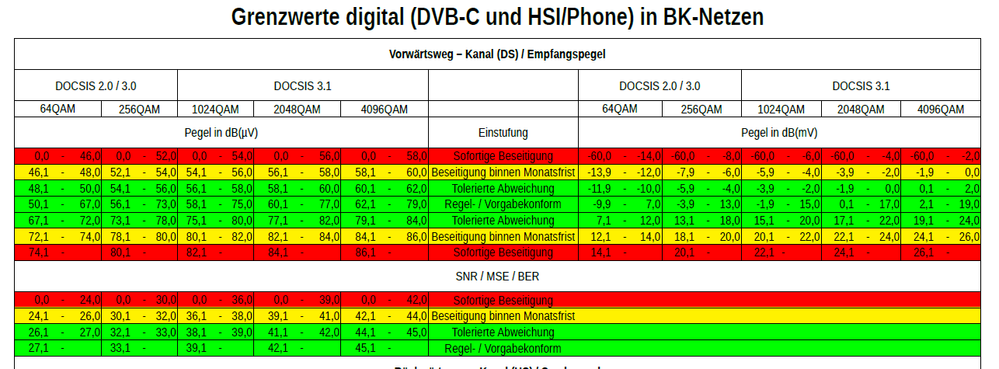

das mit dem Toleranzbereich kann ich nicht so ganz nachvollziehen, dies sind doch die Pegelwerte:
Das heisst doch: bei ner Modulation von 64QAM ist die Abweichung ab 12,1dB(mV) und bei 256QAM ab 18,1dB(mV) binnen eines Monats zu beseitigen, ab 14,1 (64QAM) und 20,1 (256QAM) sofortig zu beseitigen.
Im meinem Vodafone Mietmodem sind zig 256QAM Kanäle über 20,1 ("sofortige Beseitigung") und alle über 18,1("Beseitigung binnen Monatsfrist"). Bei 64QAM sind 3 über 14,1 ("sofortige Beseitigung") und nur 3 nicht über 12,1 ("Beseitigung binnen Monatsfrist").
Sehe ich das etwa falsch? Die Pegel haben ja auch nichts mit Congestion Control zu tun.

Hallo mphilippr,
"Sehe ich das etwa falsch?"
Nein, siehst Du nicht. Die Pegel sind an der Grenze. Dies bedeutet jedoch nicht, dass es bei der Übertragung zu Fehlern kommt, die einen Techniker rechtfertigen. Daher die Bitte das Mietmodem angeschlossen zu lassen, um die Fehlerrate zu prüfen oder diese selbst messen und mir bitte mitteilen, um den Techniker mit den notwendigen Informationen zu versorgen.

meines Erachtens sollte man nicht nur auf die Absolutwerte der Pegel schauen, sondern auch die MSE zur Betrachtung einbeziehen. Die MSE ist beim gezeigten Anschluss bei den meisten 256QAM-Kanälen im 40er dB-Bereich und somit ist die Signalgüte wirklich tadellos, d.h. das Signal kann sich deutlich vom Grundrauschen hervorheben. Auch die 64QAM-Kanäle bzw. deren Signale können sich gut vom Grundrauschen absetzen.
Wenn die Moderatoren der Ansicht sind, dass die Werte im Toleranzbereich sind, dann würde ich mich auch darauf verlassen. Letztlich muss der Netzbetreiber verantworten, ob der Anschluss zur Störungen des Segments führt oder nicht. 😉
Wenn die Signalwerte ohne Handlungsbedarf eingestuft werden, werden die Speedprobleme eher anderer Natur sein. Gleichzeitig nimmt man sich der Sache ja an und möchte das Mietmodem einmal einsehen. 🙂
