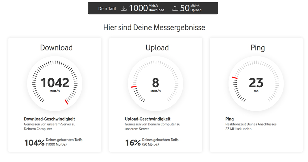

    --> Langsamer Upload seit Wochen. Nachfolgend ein Speedtest von 20.08. 08:00 UhrScreenshot from 2021-05-20 08-08-41_crop.png

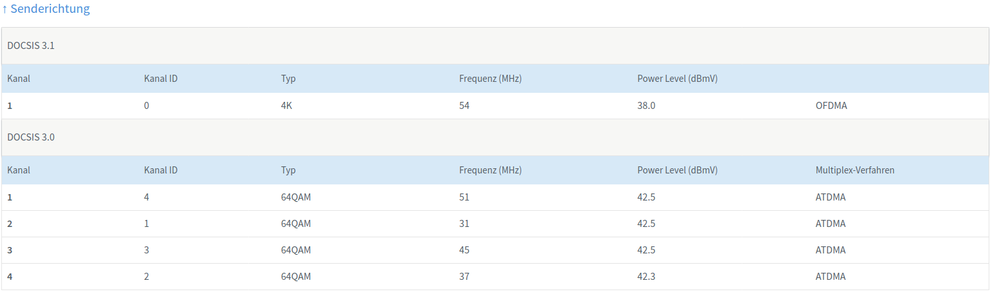

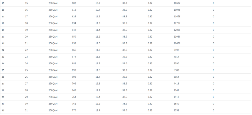

  • Lade dazu noch einen Screenshot von den Signalwerten hoch. Diese findest Du in der Benutzeroberfläche Deines Kabelrouters über 192.168.0.1 bzw. über 192.168.178.1 bei der Fritzbox.Screenshot from 2021-05-20 08-30-19.pngScreenshot from 2021-05-20 08-30-47.pngScreenshot from 2021-05-20 08-31-03.png

Ich habe hier schon viele andere Beiträge gelesen, welche sich um schlechte Uploadwerte drehen. Eventuell liegt hier ein Upload-Störer vor? Die Werte sind durchgängig schlecht, Uhrzeit oder Tag ist egal.
Es wäre schön, wenn mir jemand helfen könnte. Gerne kann auch mal ein Techniker mit gescheitem Equipment vorbeikommen oder jemand schaut sich mal das Gerät im Keller an. Das wollte der letzte Techniker aus irgendeinem Grund garnicht erst machen. Meinte irgendwie das würde nichts bringen...
Die Hotline sagt immer nur meine Werte schauen gut aus und es gibt keine Überlastung. Fakt ist aber, es ist langsam und das wurde auch durch einen Techniker bestätigt. Es liegt nicht am Modem und nicht an meiner Verkabelung oder Wlan.
