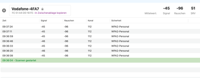

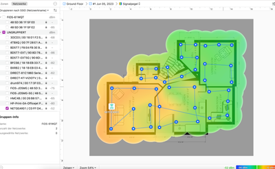

Ich habe keine Ahnung von Internettechnik, daher weiß ich nicht, ob ich die richtigen Daten sende 🙂 Danke
Kurtler
Nein, das sind nicht die Signalwerte. Wenn du mal verrätst, was für einen Router du hast, dann könnte ich dir auch sagen wo du diese findest.

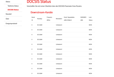

Kurtler
Poste mal ein Screenshot der Signalwerte des Routers. Um sich die Signalwerte anzeigen zu lassen, gehst du wie folgt vor, Benutzeroberfläche öffnen > Oben rechts Status&Hilfe anklicken >
Danach links den Menüpunkt Docsis-Status öffnen, dort werden die Signalwerte angezeigt.
Gruß Kurt
dyg21
Vielenn Dank aber Docsis-Status ist offline. Ich habe derzeit keine Wlan-Verbindung. Ich kann aber es später senden. Ekran Resmi 2024-06-19 09.07.40.png
Kurtler
Das sind nicht alle, aber so, wie im Screenshot kann ja nichts gehen. Dir fehlen ja dort sämtliche DS Kanäle.

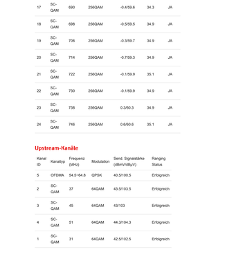

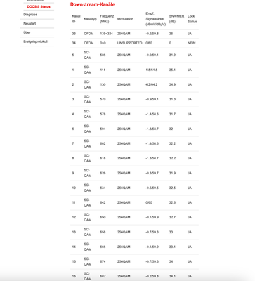

Diesmal kann ich Ihnen die Daten schicken.
