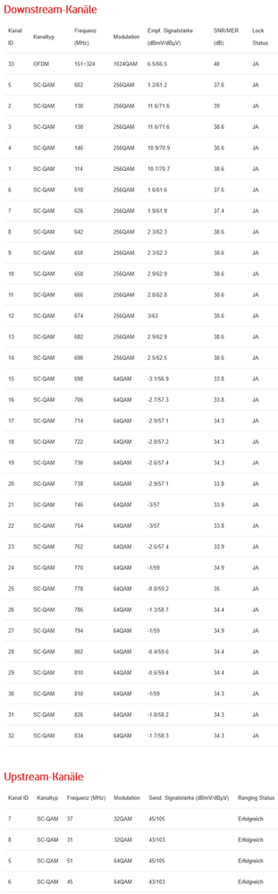

Der Download ist einwandfrei da kann ich 24/7 100% der Leistung nutzen aber der Upload hat immer mit Packetloss zu kämpfen mindestens 3 -10% . Es ist nur ein sehr geringer Teil des Uploads "stabil" nutzbar aber bei einer 50er UP Option definitiv nich tragbar.

    Packetloss beim Upload 3-10% dauerhaft,Pingplotter TwitchPingplotter TwitchDOCSIS StatuswerteDOCSIS StatuswerteTracert live twitch.tvTracert live twitch.tv zu Diensten wie Twitch aber auch beim Upload von Videos

Gerne einmal den OFDMA deaktivieren zum Testen.
Die Werte scheinen etwas besser geworden zu sein gehen aber schon wieder Richtung 1% und mehr Paketloss.Screenshot 2022-04-14 at 15-15-50 DOCSIS Status.png

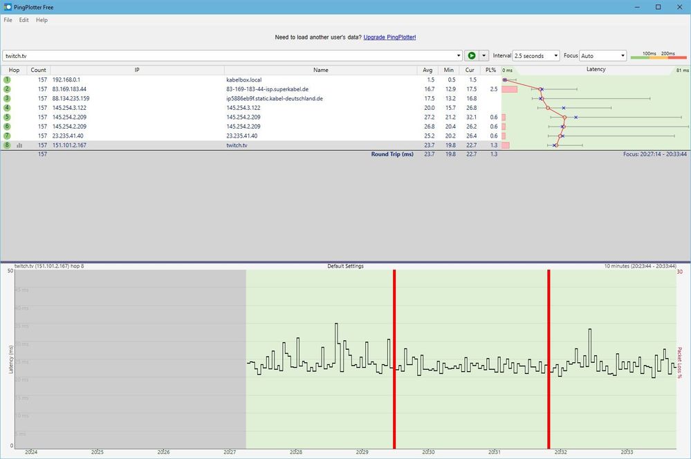

Da scheint immer noch einiges im argen zu sein.
Paketloss bis zu 10% im Upload bei Twitch und wenn man sich im PingPlotter nur die
Webseite mal anschaut schein das auch alles nicht richtig zu sein.
freundliche Grüße,
Thomas

ich habe den OFDMA mal testweise deaktiviert. Bitte schau mal, ob es nun besser läuft.
Grüße Moni

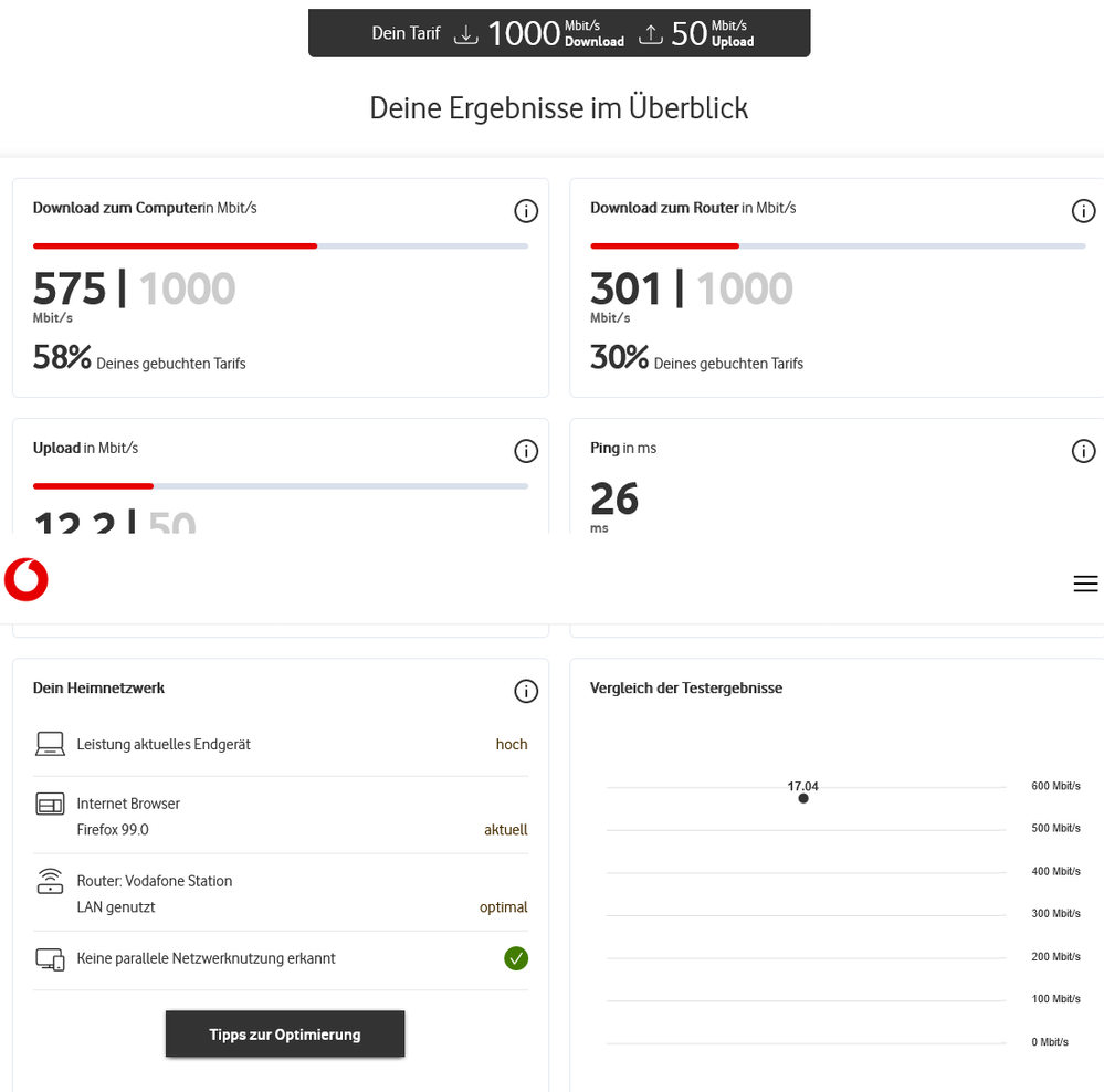

Leider scheint das deaktivieren des OFDMAs keine Besserung gebracht zu haben.
Die Werte in den angehängten Screenshots sprechen da für sich.
Gruß, Thomas
Screenshot 2022-04-17 at 22-20-24 DOCSIS Status.pngpingplotter 17.04.22.PNGScreenshot 2022-04-17 at 22-20-52 Speedtest Plus für Kabel- und DSL-Verbindungen Vodafone.png

der Pingplotter ist, bis auf den etwas erhöhten Ping, unauffällig und die Leitung ist aktuell sauber. Treten die Probleme nur ab einer bestimmten Uhrzeit auf und könntest Du ggf. einen anderen Rechner testen?
VG Wallace
