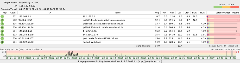

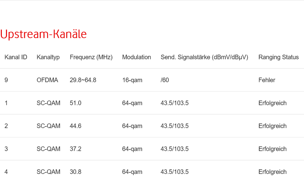

Ich habe seit Mitte September immer wieder extreme Pingspikes, die das Nutzen von Echtzeit Anwendungen unmöglich macht (Upstream fail)
Ich habe ein Vodafone Leihgerät, was auch schonmal getauscht wurde.
Leider war es bislang nicht möglich von Vodafone zum Thema OFDMA Upstream Kanal eine Auskunft zu bekommen.

  • Welcher Fehler tritt auf? (Geschwindigkeit zu gering; Packetloss) Schicke dazu auch Screenshots von Speedtests (mit Datum und Uhrzeit) und Tracerts/ Pingplotter-Messungen bei Packetloss oder Ping-Problemen
    • Pingspikes in unregelmäßigen Abständen bis hin zu Abbrüchen

    • Laut einem der Techniker wohl Fehler wegen OFDMA Kanal im Upstream, wäre hier jetzt häufiger, können nur auf Netzebene 2 gelöst werden.

An Deinem Anschluss gibt es seeeeeeehr viele Timeouts, was durch einen Techniker behoben werden muss.

Ich stelle mir halt die Frage, was ein Techniker hier machen soll, wenn die bisherigen die hier waren am Hausanschluss nichts feststellen konnten und laut deren Aussage alles in Ordnung ist bis auf den OFDMA Fehler.
Klar kann noch ein Techniker vorbeikommen, das wäre dann Nummer 5.
Gibt es eine Aussage zur OFDMA Verfügbarkeit hier in der Umgebung? Ein Techniker sagte, dass es hier massiv Probleme in einigen Stadtteilen gibt und da fast nichts funktioniert.
Das würde vor allem Leute betreffen, die Anschlüsse mit 1000 MBits haben und entsprechende DOCSIS 3.1 Modems.
