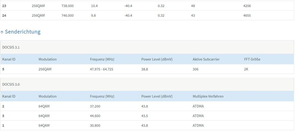

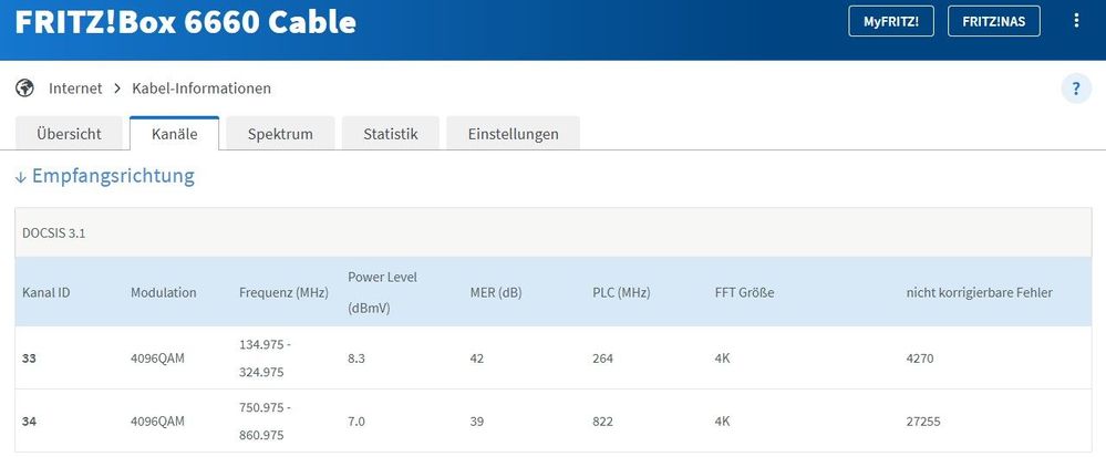

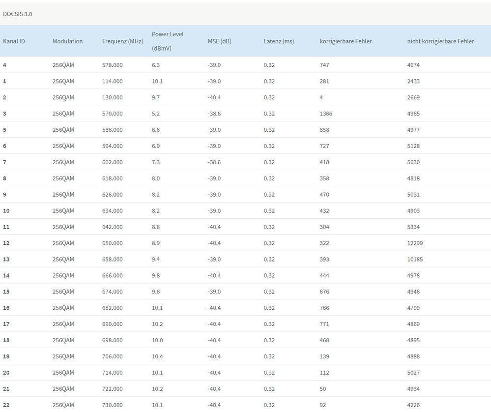

Kurzes Update:
Heute war der Techniker erneut vor Ort und hat im Keller am Hausanschluss (Verstärker) nachjustiert.
Die aktuellen Werte aus der FRITZ!Box sehen nun wie folgt aus:
  • Downstream:
    • 4096QAM im DOCSIS 3.1
    • MER 39–42 dB
    • Pegel im grünen Bereich
    • durchgehend 256QAM im DOCSIS 3.0
  • Upstream:
    • jetzt 64QAM (vorher 32QAM)
    • Sendepegel ca. 43–44 dBmV
Die Modulation im Upload hat sich damit verbessert, die Pegel sind sauber.
Technisch sieht der Anschluss aktuell stabil aus.
Entscheidend wird jetzt sein, ob die zeitabhängigen Upload-Einbrüche zu Stoßzeiten weiterhin auftreten.
Ich beobachte das heute und die nächsten Tage gezielt und werde erneut berichten, falls es wieder zu massiven Einbrüchen kommt.1.jpg2.jpg3.jpg
