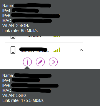

Was ich interessant finde, alleine die Connection vom Router sagt, dass die Link Rate nur 52 Mbit/s (bei allen WLAN Geräten) hat und auch nur mit 2.4 GHz verbunden ist (die 2.4 stören ja nicht, obwohl beide Geräte 5 GHz könnten, 2.4 sollte ja aber auch schon für ein paar 100 Mbit/s reichen). In der Vergangenheit hatte ich am Handy effektiv immer zwischen 300 und 400 Mbit/s übers WLAN, am Laptop noch mehr.

Nope, ich hatte immer schon nur eine SSID, da beide Netze gleich heißen. Daher sehe ich auch immer nur ein Netzwerk. Trotzdem sind die Geräte mal so, mal so angebunden. Aber eben, die letzten 2 Jahre ging es ja ohne Probleme. Problem bestand ja seit mitte letzter Woche bis jetzt 😮
Aktuell scheint es aber wieder gut zu laufen, warum auch immer... Wer weiß, evtl gabs Störungen im 2.4 GHz Bereich durch den G7? wohne ja relativ nahe am MUC...
Das in der Vergangenheit einfach beide Netzt gut gingen und ich nie was merkte, egal ob mit 2.4 oder 5 GHz verbunden und es in den letzten Tagen Störungen im 2.4 GHz gab und ich somit den Wechsel immer mitbekam.
