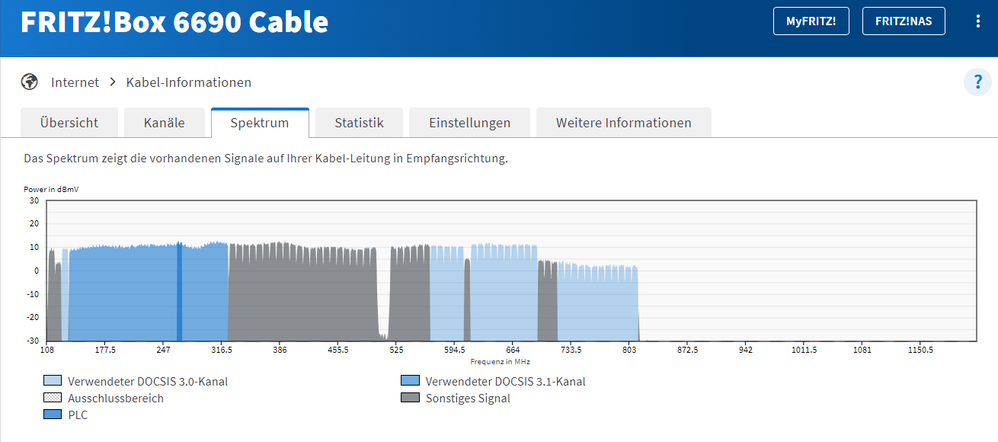

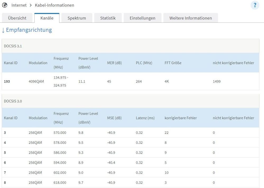

Signalpegel posten alle Kanäle als Screen!
Der glubb is a Depp
Nicht das Spektrum, sondern die Kanäle.

Ist das hier richtig?
Die Signalpegel sind so weit alle in Ordnung.
