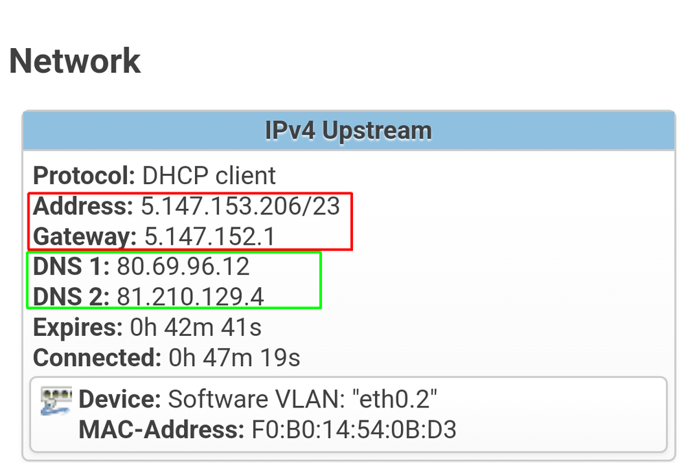

Habe noch einen Screenshot gefunden ...
IP-Adresse ist total daneben, DNS Server passen.
Hi,
ich verstehe nicht ganz, was an der zugewiesen IP Adresse "falsch" sein soll
Diese gehört Vodafone und wird regulär für Lundenanschlüsse eingesetzt.

Sorry, ich habe es gestern nicht mehr geschafft zu antworten.
Asche auf mein Haupt, 5.147.153.xx gehört tatsächlich Vodafone.
