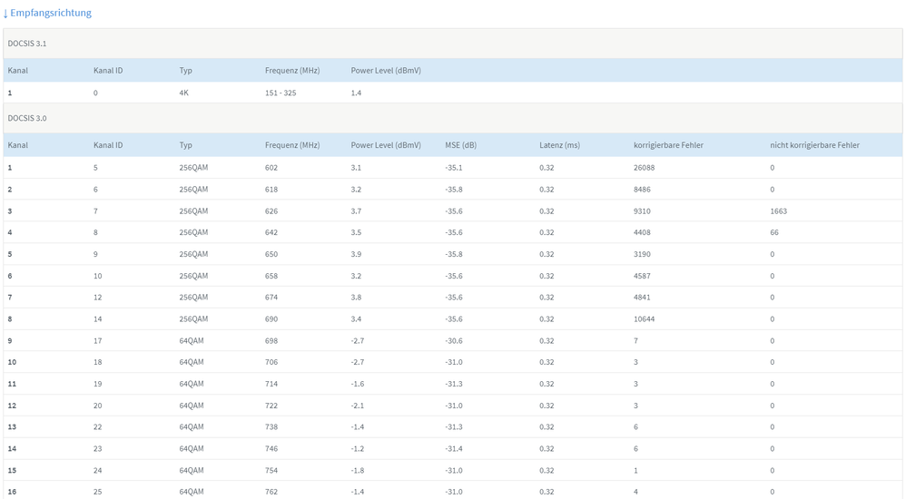

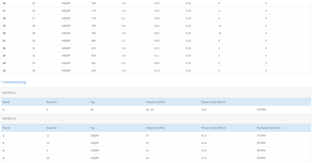

Hallo zusammen,
ich habe Probleme mit meiner Leitung. Ein Speedtest ergibt, dass hier im Download 80%-100% der Gigabit Leitung ankommt und der Upload erreicht immer die 100%. Das klingt alles schon mal gut, aber stören tuen micht die Aufrufe von Webseiten oder dauernden VPN Unterbrechungen. Oft dauert das Aufrufen einer neuen Webseite mehr als 10 Sekunden bis sich überhaupt etwas tut und die VPN Verbindung, welche ich für meine Home Office Arbeit benötige, bricht zwischen 3-6 mal während der Arbeitszeit ab. In der FritzBox (6660 Cable) kann ich in den Ereignisse nichts erkennen. Mir ist jetzt bei den Kabelinformationen aufgefallen, dass es sehr viele korrigierbare, aber noch viel schlimmer, und auch nicht korrigierbare Fehler gibt. Ich hatte zuvor das normale Vodafone Modem und dachte, dass es mit der FritzBox nachlässt, aber Fehlanzeige.
Die FritzBox läuft jetzt 3 Tage und hier sind die Kabelinformationen dazu:
Kann mir dabei jemand helfen?
Mit freundlichem Gruß

Hallo Flyrain,
die Signalwerte am Anschluss sind schlecht.
Kannst Du bitte das Kabel zwischen Modem und Antennendose prüfen, ob das richtig steckt und eventuell mal ein anderes testen?
Wenn da alles in Ordnung ist schicken wir gerne einen Techniker, der das vor Ort prüft. Bist Du damit einverstanden und kommt der Kollege mit Dir an die Hausanlage?

Flyrain
Hallo Jana,
es hat ein wenig gedauert, aber ich konnte nun die Verkabelung testen und kann diese als Problem ausschließen. Auch mit anderen Kabeln oder direkt am Verteiler kommt es zu den Fehlern. Ich würde sehr gerne einen Techniker dies überprüfen lassen. Wann können Sie jemanden schicken? Es gibt aktuell keine Coronafälle in unseren Haushalt. Der Hauseigentümer ist benachrichtigt und wird dem Techniker Zugang zum Verteiler geben.
