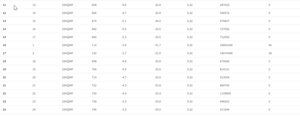

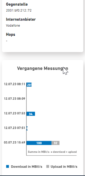

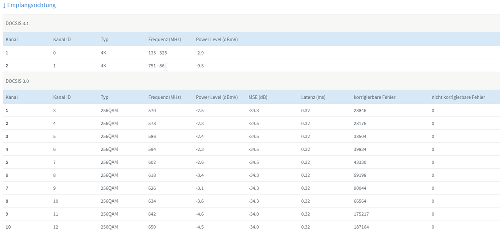

ich habe seit einer Woche Probleme mit der Internetgeschwindigkeit in 76185 Karlsruhe.
Habe einen 100Mbit Vertrag und es kommen nur 20-30Mbit an. Benutze eine eigene Fritzbox 6660 Cable, aktuellste Software.
Angehängt sind Speedtest (gemessen über LAN-Verbindung) und Signalwerte.
Wie beim Speedtest zu erkennen, war die Verbindung am 03.07.23 noch in Ordnung.

Bei dir liegt ein Rückwegstörer vor. Melde das mal der Hotline.
Gruß Kurt

@Kurtler  woran erkennst du das?
An den 16QAM der US-Kanäle.
