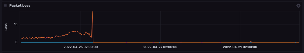

Super, das scheint geklappt zu haben. Vielen Dank für die Hilfe. Die Station gibt jetzt Version 19.3B70-1.2.48 aus. Seit dem 25.04. ist das Problem mit dem Packet Loss weg :).Screenshot 2022-04-30 at 13.31.26.png
