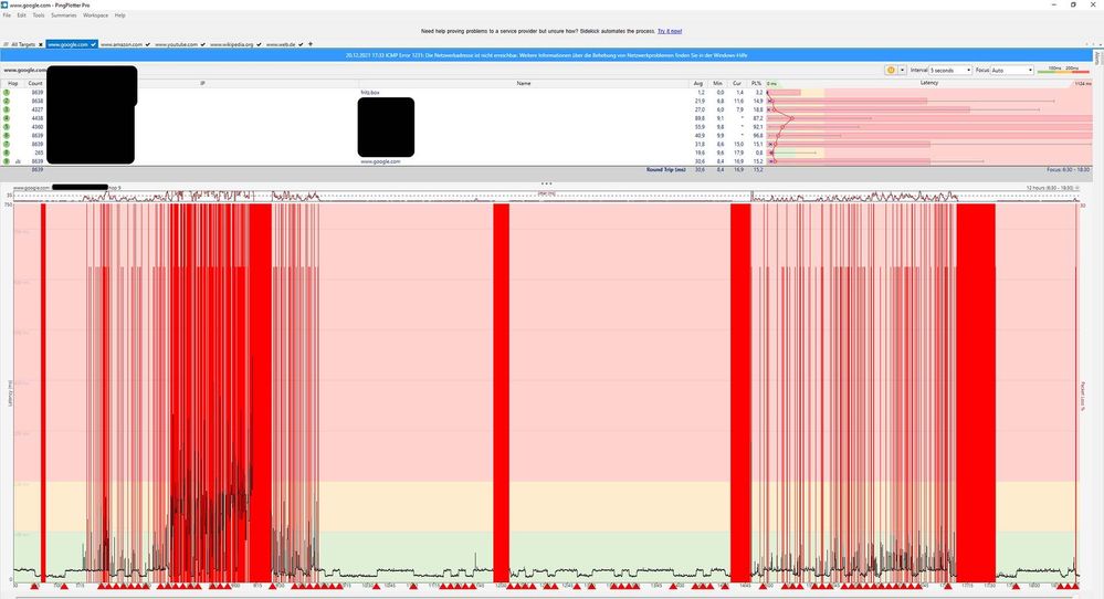

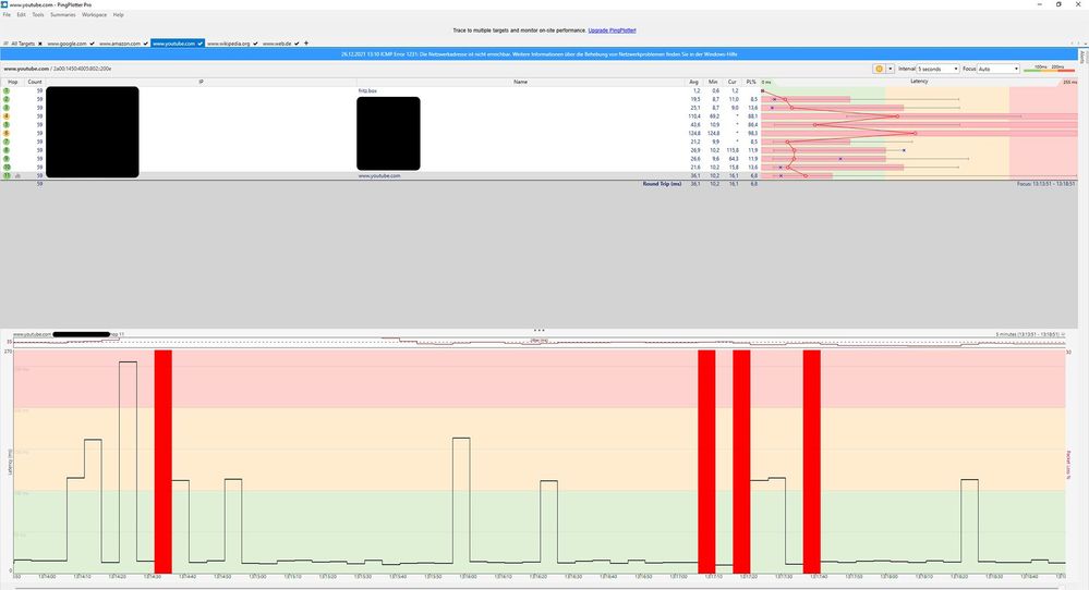

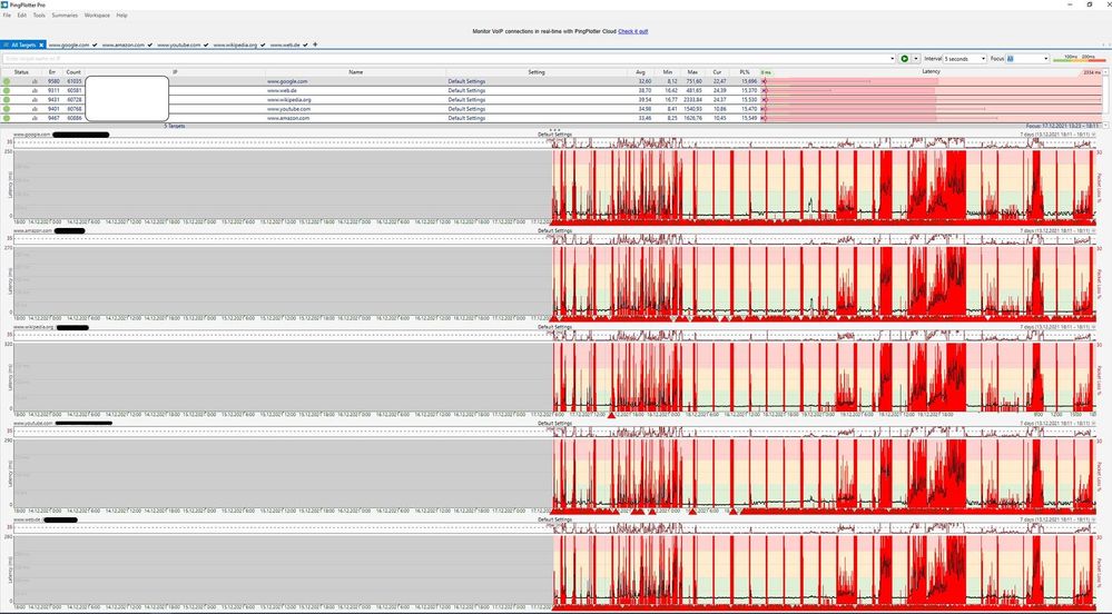

Anhand der nachfolgenden Testergebisse vom Pingplotter erkennt man auch, dass die Leitung alle paar Stunden komplett für  ~ 15 Minuten einbricht, insofern man den Router nicht manuell neu startet. Gelegentlich war die Leitung trotz diverser Neustarts auch für 1-2 Stunden weg.
Für anstehende Online Klausuren habe ich mich dementsprechend garnicht erst angemeldet. Ärgerlich.
Seitdem die neue Hardware nun angeschlossen ist,  habe ich PingPlotter am laufen und mit der Desktop App der Bundesnetzagentur ein Messprotokoll erstellt. Weitere Ergebnisse vom Vodafone Speedtest und dem von Ookla liegen ebenfalls vor.
Auch habe ich das LAN Kabel vom Router zum PC  ausgewechselt. Da steckt nun ein brandneues Cat 7 - SF/FTP.
Demnach dürfte man also auschließen können, dass die Ursache der Störungen vom Router oder anderen Verbindungen stammen.
Zum Zeitpunkt aller Messungen wurden mögliche Störprogramme geschlossen und das WLAN am Router deaktiviert.
Testergebnisse:
PingPlotter 5 Targets - 7 Tage
Bei  den komplett Ausetzern ist eine gewisse Regelmäßigkeit zu erkennen. Dazu gesellen sich dann in größeren Abständen massive Störungen die sich im Ping und Down- und Up-Stream bemerkbar machen.
Innerhalb dieser 3-4 Tages Testphase maximale  Pingwerte von ~ 2300 und ein durchschnittlicher Paket-Loss von 15%, welcher sich auf ~ 25% erhöhrt bei den kleineren Testausschnitten.
Zwischendurch gibt´s auch mal Phasen, wo das Netz einigermaßen stabil läuft.

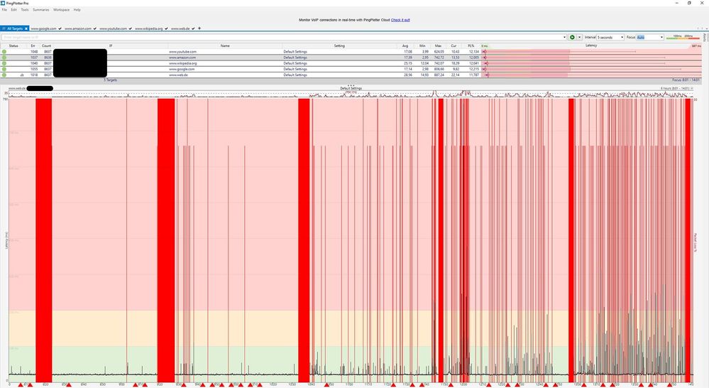

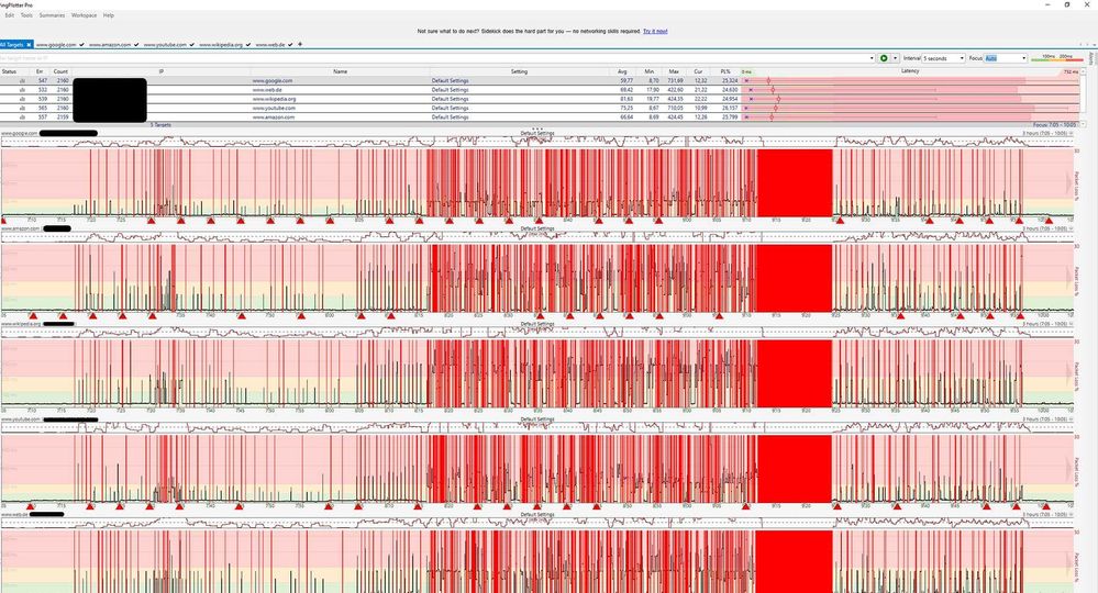

PingPlotter 5 Targets - 3 Stunden
PingPlotter google target - 12 Stunden

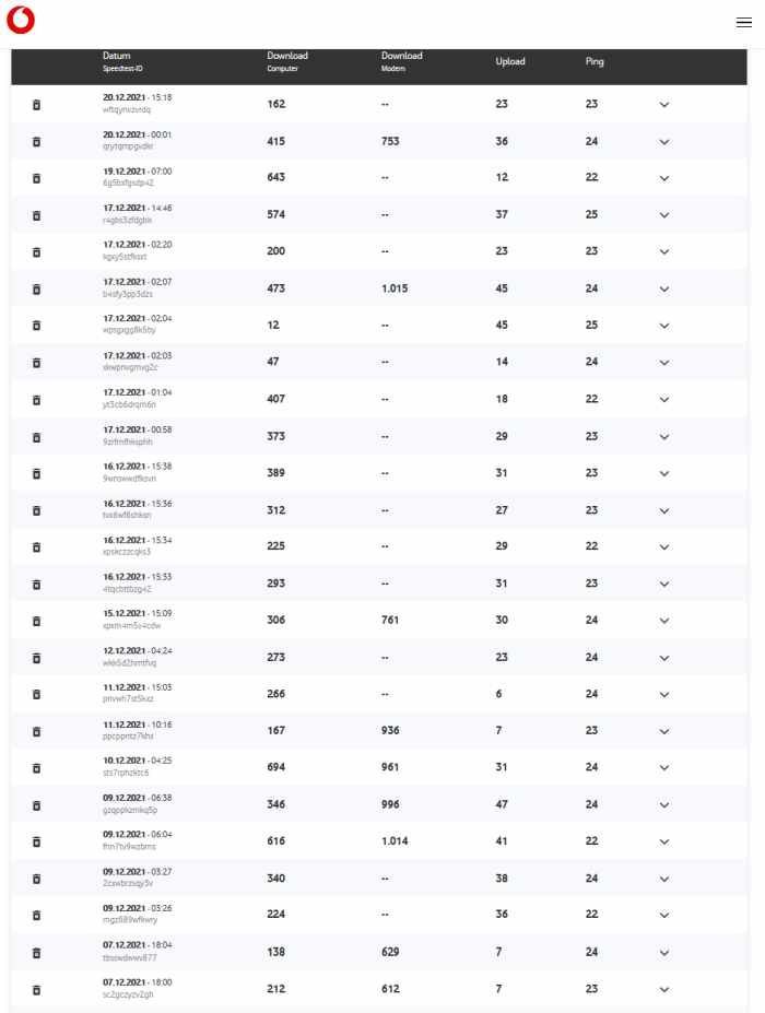

Vodafone Speedtest Ergebnisse vom 7.12 bis 20.12

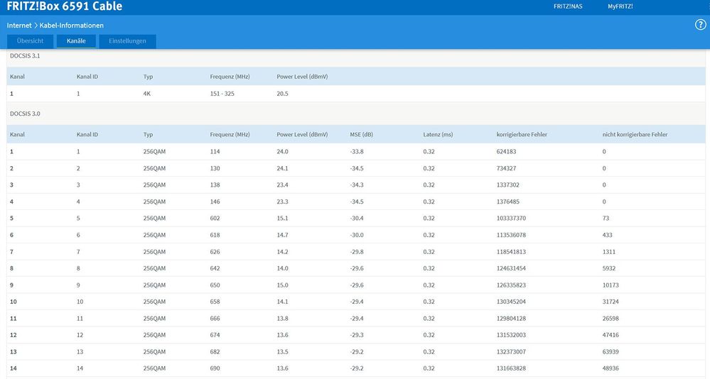

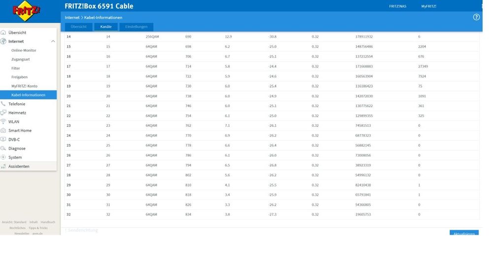

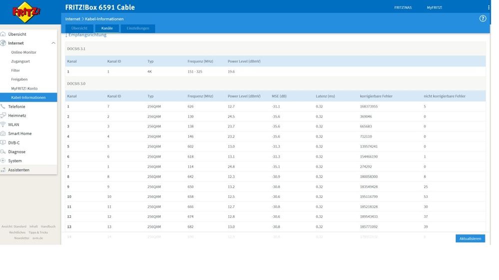

Fritzbox Kanäle

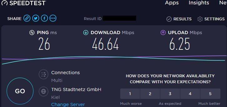

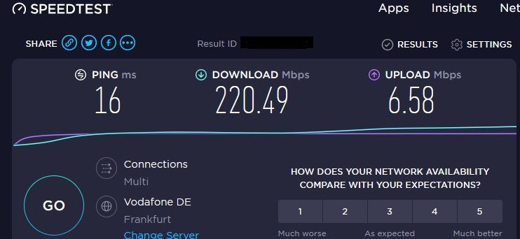

Ookla Speedtest von 20.12

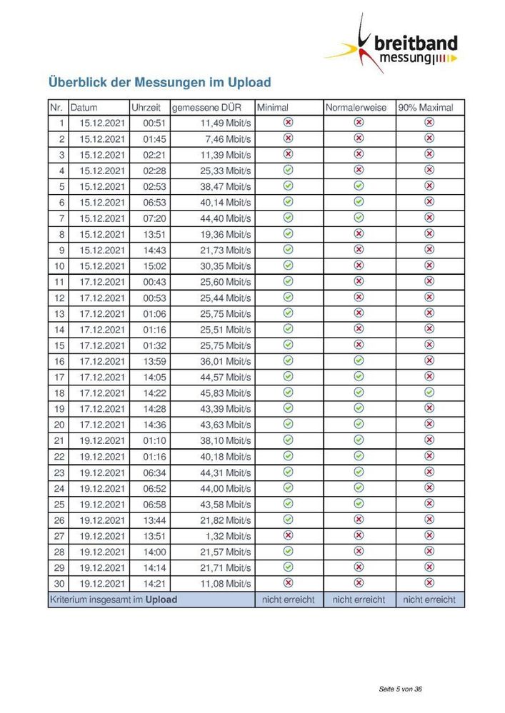

Auszug Messprotokoll Desktop App der Bundesnetzagentur ergebnisse

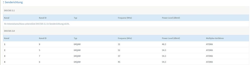

upstreamdownstream

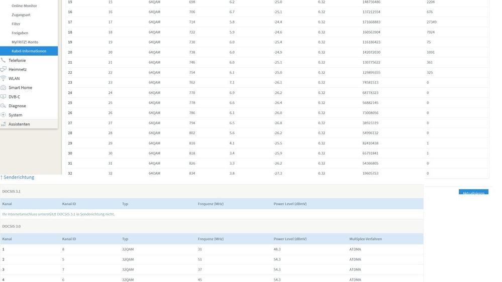

Was die Kabel Signalwerte betrifft, dürfte wohl so einiges außerhalb der Toleranzbereiche liegen.
Viele korrigierbare Fehler. Nicht korrigierbare Fehler teilweise im zweistelligen Millionenbereich.
Was mir außerdem auffällt ist, dass beim Upstream Docsis 3.1 als nicht unterstützt angezeigt wird. Ist das normal?
