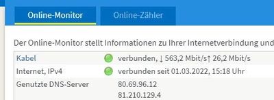

Aber ich habe seit ca. einer Woche ständige Verbindungsabbrüche im Upstream (Rückkanal). Diese treten völlig sporadisch über den Tag auf und nehmen nach meinem Empfinden am Abend zu.
Das ganze hat leider Auswirkungen auf meinen Job.
Ich Arbeite von Zuhause und bin in vielen Videokonferenzen. Hier hat sich das Problem in der letzten Woche auch erstmalig bermerkbar gemacht. Meine Kunden und Kollegen sagten mir, das mein Videobild einfriert und mein Ton total verzerrt wahrgenommen wird. Ich bin erst mal von einem einmaligem Problem ausgegangen.
Leider wurde das ganze über den Tag nicht besser.
Desweiteren Spiele ich Abends gerne mal ein Online-Spiel, auch hier hatte ich ab diesem Zeitpunkt mit Verbindungsabbrüchen zu kämpfen. An dieser Stelle wurde ich dann stutzig.
Die Fehlermeldung im Spiel lautete dann Wort wörtlich übersetzt "Der Server erhält keine Daten mehr von Ihnen".
Also habe verschiedene Speedtests (von Vodafone, von Google etc.) durchgeführt sobald ich aus meinem Spiel rausgeflogen bin und konnte sofort sehen, das kein Upstream mehr vorhanden ist oder irgendwo bei 0,0X-Mbit/s liegt.
Da war für mich klar, da stimmt was nicht.
Ich habe das ganze jetzt eine Woche lang beobachtet und diese Speedtests wären der Abbrüche über verschiedene Endgeräte durchgeführt (Handy im WLAN, MAC mit LAN, Windows PC mit LAN.) und komme immer auf das selbe Ergebnis, dass der Upstream total absinkt oder für teilweise eine Minute nicht vorhanden ist.
Das ganze passiert regälmäßig in unrägelmäßigen Abständen. Am meisten merke ich es, wenn ich Abends aus meinem Onlinespiel fliege. Das war gestern Abend im Zeitraum von 21-23 Uhr bestimmt 4x der Fall. Und das ist seit einer Woche fast die Regel!

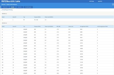

Wichtig: Kompletten Docsispegel Down- und Upstream posten

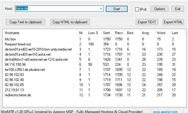

Ich denke das ein MTR über 30 mit jeweils mit IPv4 und IPv6 zum Ziel heise.de zielgerechter sein wird.
Besonderes Augenmerk gilt den VF Servern, bei allen weiteren Hops sagt VF njet.
Hallo Kieferer, hier die gewünschten Daten:
DOCSiS-Spiegel:

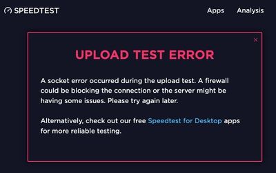

Beim Speedtest sind leider wieder 2x diese Aussetzer aufgetreten. Das äußert sich so:
Beim Ausführen des Uploadtests bleibt der Test so stehen:
um dann mit folgender Meldung abzubrechen:
Wenn die Tests aber durchlaufen, gibt es keine großen Schwankungen bei der Geschwindigkeit. Speedtest.jpg

Also als Host nutze ich dann heise.de. Ich lasse das jetzt mit den standardeinstellungen mal 30 Minuten laufen und schicke dann eine Screenshot vom Ergebnis.

So, ich hab das jetzt mal eine halbe Stunde laufen lassen. Ich weiß jedoch nicht ob das jetzt Aussagekräftig ist.
Mhmm, verwirrt
"PS.  ipv6 habe ich nicht. Nur ipv4"
Beim Hop2 sollte was stehen.

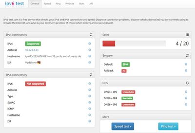

Mache den gleichen Test mit ipv6
Ich dachte entweder DS Lite oder Dual Stack, also immer mit IPv6. Hast du einen zweiten Router?
Ich kann dir leider nicht ganz folgen.. In meiner Fritzbox ist IPv6 deaktiviert.
Wenn ich den Test mit IPv6 durchführen möchte, bekomme ich folgenden Fehler:
IPv6 war bei mir noch nie Aktiv.
Auch deine Testseite zeigt mir nichts bei IPv6 an.
