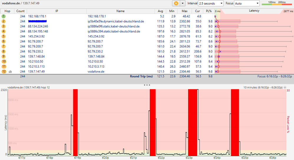

lamgsam weiß ich nicht mehr weiter und hätte gern etwas Klarheit. Ich habe seit November 2020 Probleme mit meinem Anschluss (CableMax). Ich habe ständig Verbindungsabbrüche, PacktLoss und hohe Pings, sodass Spielen, Meetings oder Streamen von Filmen/Serien nicht möglich ist. Ich habe bei der Hotline schon paar mal angerufen, erst war es eine Störung (Behebung Juli 2021), dann war es keine und dann wieder eine (Behebung Mai 2022). Ich betreibe meine private FritzBox 6660 an dem Anschluss, weil mit der Vodafone Station noch weniger funktioniert. Könnte sich jemand mal meinen Anschluss ansehen und mir Gewissheit geben ob nun eine Störung vorliegt oder nicht? Ich arbeite aktuell natürlich pandemiebedingt von zuhause und ich bin ständig in Meetings. Ist super ärgerlich, dass es nicht funktioniert.

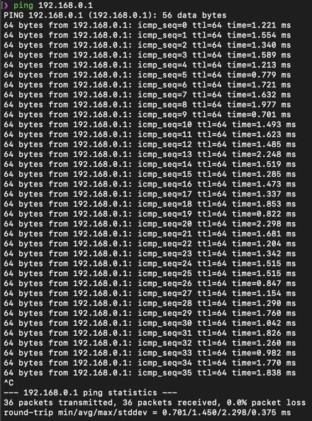

ehrlich gesagt bin ich damit nicht einverstanden. Das sind die Pings zum Router und das sieht für mich gut aus.
Beste Grüsse,

kurzes Update. Seit gestern wurde irgendwas verändert.
Es läuft besser. Dieser Ausfall dort ist gestern auch 2 mal passiert, sonst relativ ok.
Was noch da ist, sind die relativ hohen Pings zwischen den Hops.

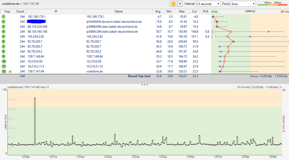

c00kie
So sieht es aktuell aus. Die hohen Pings bleiben.

c00kie
Hi Wallace,
unterschiedlich. Mal Vormittags + Nachmittags + Abend, manchmal nur Nachmittag + Abends, ... also es ist sporadisch mal so, mal so, aber man kann sagen, dass es Nachmittags und Abends sehr oft passiert.  Die hohen Pings zwischen den Hops sind immer da, der Packet Loss war vorgestern nicht mehr da, gestern Abend wieder, grade gibts keinen.update4.PNG

Hey,
kannst Du bitte schauen wie´s aktuell läuft? Heute ist durch unsere Fachabteilung der regionale Ring entlastet worden.
