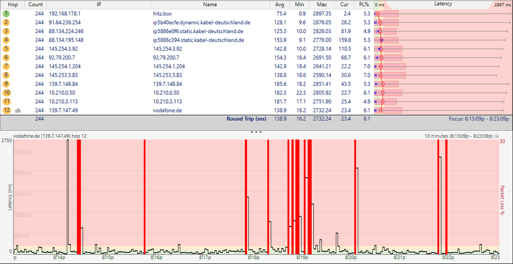

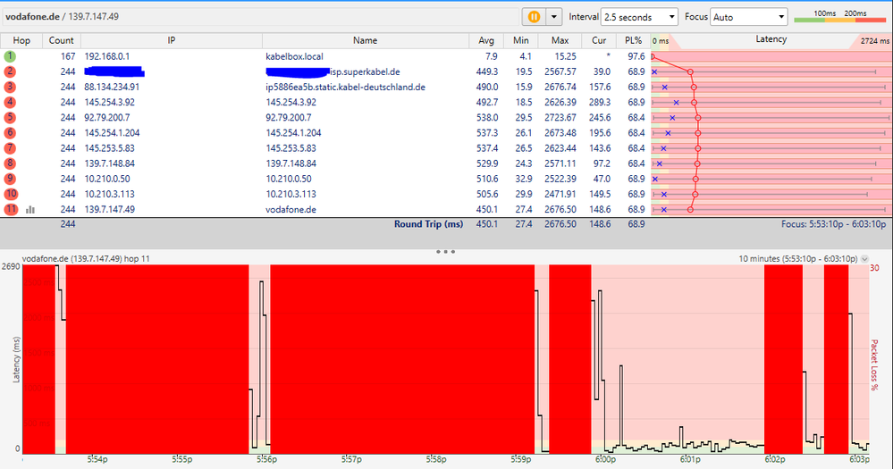

lamgsam weiß ich nicht mehr weiter und hätte gern etwas Klarheit. Ich habe seit November 2020 Probleme mit meinem Anschluss (CableMax). Ich habe ständig Verbindungsabbrüche, PacktLoss und hohe Pings, sodass Spielen, Meetings oder Streamen von Filmen/Serien nicht möglich ist. Ich habe bei der Hotline schon paar mal angerufen, erst war es eine Störung (Behebung Juli 2021), dann war es keine und dann wieder eine (Behebung Mai 2022). Ich betreibe meine private FritzBox 6660 an dem Anschluss, weil mit der Vodafone Station noch weniger funktioniert. Könnte sich jemand mal meinen Anschluss ansehen und mir Gewissheit geben ob nun eine Störung vorliegt oder nicht? Ich arbeite aktuell natürlich pandemiebedingt von zuhause und ich bin ständig in Meetings. Ist super ärgerlich, dass es nicht funktioniert.

Hi c00kie,
die Werte sehen top aus. Da der PL schon auf dem Weg zum Modem/Deiner Fritzbox auftritt, scheint es eher ein Netzwerkproblem zu sein. Deaktiviere mal bitte das Antiviren-Programm und mach noch einmal einen Test.
Marco
auch das hat keine Besserung gebracht. Den 1. Hop kann man getrost ignorieren, das rafft der Ping Plotter nicht so ganz. Sieht man auch an der Anzahl an Counts. Wenn ich lokal im Terminal die Box anpinge habe ich 0 Packetloss und auch keine hohen Pings.
Ich habe jegliche verbundenen Geräte getrennt und einmal mit einem Mac und einem Windows PC jeweils mal WLAN, LAN und auch verschiedene LAN Kabel, es liegt nicht daran. Problem tritt mit FritzBox und der Vodafone Station auf.
Beste Grüsse,
c00kie
