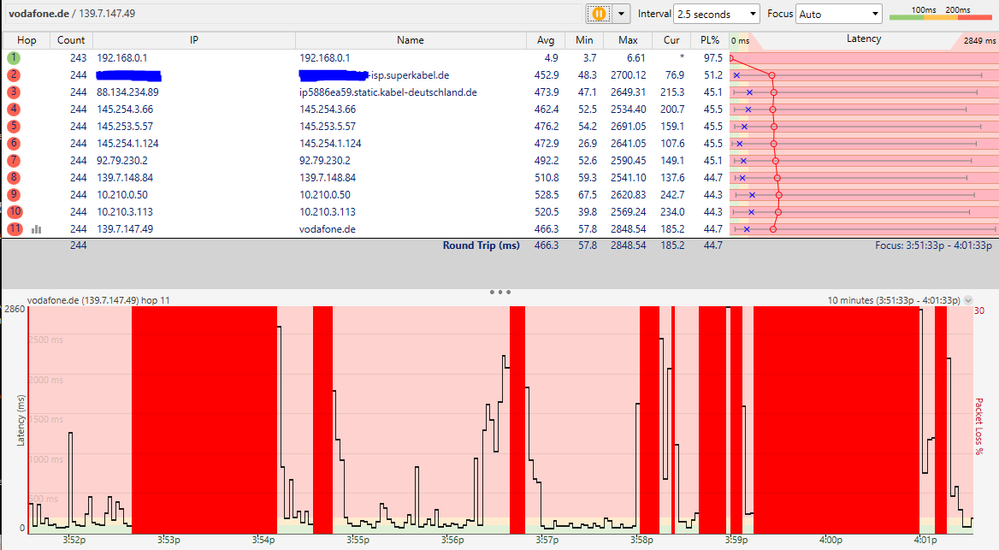

lamgsam weiß ich nicht mehr weiter und hätte gern etwas Klarheit. Ich habe seit November 2020 Probleme mit meinem Anschluss (CableMax). Ich habe ständig Verbindungsabbrüche, PacktLoss und hohe Pings, sodass Spielen, Meetings oder Streamen von Filmen/Serien nicht möglich ist. Ich habe bei der Hotline schon paar mal angerufen, erst war es eine Störung (Behebung Juli 2021), dann war es keine und dann wieder eine (Behebung Mai 2022). Ich betreibe meine private FritzBox 6660 an dem Anschluss, weil mit der Vodafone Station noch weniger funktioniert. Könnte sich jemand mal meinen Anschluss ansehen und mir Gewissheit geben ob nun eine Störung vorliegt oder nicht? Ich arbeite aktuell natürlich pandemiebedingt von zuhause und ich bin ständig in Meetings. Ist super ärgerlich, dass es nicht funktioniert.

c00kie
Hi Wallace,
aktuell sieht es so aus. Ich schaue später nochmal wie es aussieht.
Beste Grüsse,
c00kie
c00kie

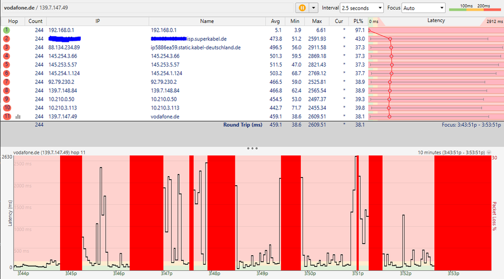

c00kie
Hi Wallce,
so sieht es aktuell aus mit dem Vodafone Router.
Beste Grüsse,
c00kie
Edit: Die Box verliert anscheinend öfters die Verbindung. Die Internet LED blinkte eben Rot und jetzt wieder weiß wie brim Verbindungsaufbau. Ist heute schon öfter passiert.

c00kie
hier die aktuelle PingPlotter Messung. Wie gesagt der erste Hop zur Box kann ignoriert werden. Verhältnismässig wenig PacketLoss heute.
Beste Grüsse,
c00kie
Claudia
Hallo c00kie,
der Rückweg ist zur Zeit sauber, signalseitig ist auch alles okay. Die restlichen Werte vom Modem liegen mir aktuell noch nicht vor, vielleicht sehen wir morgen was.

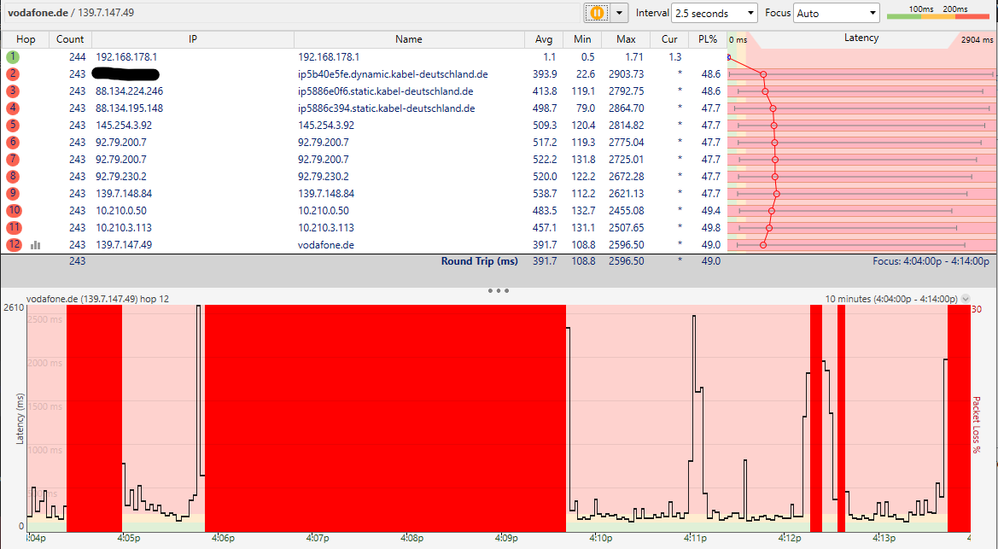

c00kie
die Tage war es eigentlich relativ ok, ab heute wieder dieses Bild:
