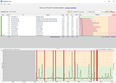

Hallo Support,
seit letzter Woche sind mir Verbindungsabbrüche und häufig Packet Loss aufgefallen. Heute leider vermehrt in Microsoft Teams Meetings.
Pingplotter hab ich entsprechend laufen lassen, anbei Screenshots von letzter Woche und von heute.
Meinen Vodafone Router habe ich bereits mehrfach neu gestartet. Packet Loss tritt jedoch immer wieder auf.
Könnt ihr meine Leitung und Hardware prüfen? Falls ihr weitere Informationen benötigt liefere ich diese gerne nach.
Danke vorab!

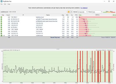

Hallo @Claudia,
und schon geht es wieder los. Bis kurz nach halb 8 war so weit alles gut, auf einen Schlag dann wieder derbe Probleme.
Hier Pingplotter bis kurz nach halb 8 so weit ok:
Und hier nochmal ein Screenshot ab dem Start der Probleme:
Das geht dann auch einfach so weiter, kann immer nur 10 Minuten aufzeichnen, aber hier nochmal der Screenshot von 19:50 Uhr bis 20:00 Uhr:
Wie bereits im Beitrag davor geschrieben, keine Probleme bei mir lokal. Die Ursache muss wie bei den anderen mehr als 20 Haushalten (laut Techniker) an anderer Stelle liegen.
Bitte um Feedback eurerseits wie ihr weiter vorgehen möchtet.

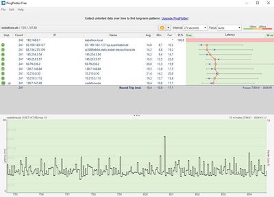

Hallo @Jens,
was soll denn ein erneuter Technikerauftrag hier vor Ort bewirken? Der letzte Techniker hat doch geprüft und festgestellt, dass lokal im Haus kein Fehler vorliegt, wie die anderen 4 Techniker aus dem letzten Jahr. Diese haben ja vor Ort auch Teile auf Vermutung ausgetauscht (Kabel, Verstärker usw.) und es sind noch immer die gleichen Probleme. Das sind doch auch Kosten für euch, um wiederholt festzustellen, dass im Heimnetzwerk alles ok ist.
Der Fehler soll laut Support der Firma und dem Techniker selbst auf der Straße oder der Leitung liegen. Ich war unweit vom Techniker gestanden, als er dies per Telefon weitergeleitet hat. Und auch davon gesprochen hat, dass er den gleichen Fehler in einem Termin zuvor ebenfalls festgestellt hat.
Zudem wurde mir am Telefon vom Support der beauftragten Firma ebenfalls (wie bereits erwähnt) mitgeteilt, dass das Ticket bei Vodafone mehrere Abteilungen durchlaufen hat, weil ein Fehler außerhalb des Hauses vorliegt. Habt ihr Zugriff auf dieses Ticket? Könnt ihr da nachschauen?
Aktuell läuft es stabil:
Und es sind wie immer alle Devices am Netz, die ich im Einsatz habe.
Wenn Störungen auftreten, dann sind diese sofort spürbar, ich protokolliere hier im Verlauf des Tickets zum Teil mit, wenn mir das auffällt. Von anderen Mods / Supporter wurde bereits mitgeteilt, dass man Störungen sehen konnte.
Es wird mit der Zeit einfach immer unschöner, wenn ich vom jeweiligen Techniker zu hören bekomme, dass der Fehler auch in anderen Haushalten bekannt ist und ich hier wiederum lese, dass man nichts davon weiß. Und Jens, ganz ehrlich, wenn mir die Techniker vor Ort sagen, dass sie Fehler auf der Straße sehen und ihr sagt es wäre davon nichts vermerkt, dann wäre doch hier der Ansatz sich mit denen in Verbindung zu setzen und nachzufragen ob hier bei der Kommunikation etwas nicht stimmt.
