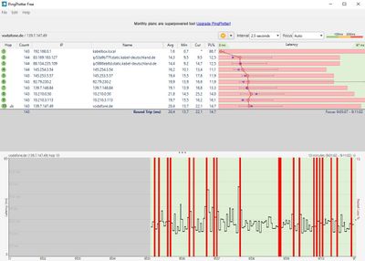

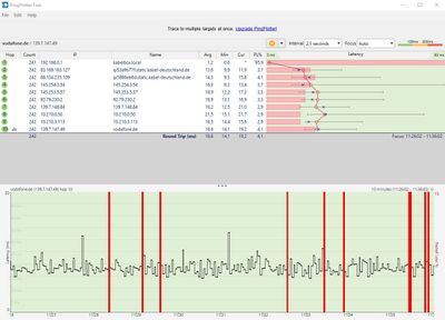

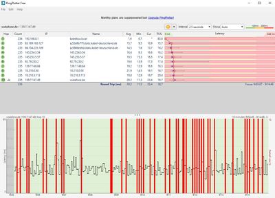

Hallo Support,
seit letzter Woche sind mir Verbindungsabbrüche und häufig Packet Loss aufgefallen. Heute leider vermehrt in Microsoft Teams Meetings.
Pingplotter hab ich entsprechend laufen lassen, anbei Screenshots von letzter Woche und von heute.
Meinen Vodafone Router habe ich bereits mehrfach neu gestartet. Packet Loss tritt jedoch immer wieder auf.
Könnt ihr meine Leitung und Hardware prüfen? Falls ihr weitere Informationen benötigt liefere ich diese gerne nach.
Danke vorab!

Das Problem ist bei der - Hop2 - Vodafone Gateway ersichtlich.
Poste bitte deine Docsis Pegel. Im Anhang sind die Vorgaben.
Falls die Pegel im Upstream so einigermaßen passen, wird der OFDMA Kanal der schuldige sein. Die Quick und Dirty Lösung ware die Abschaltung des OFDMA Kanals.
