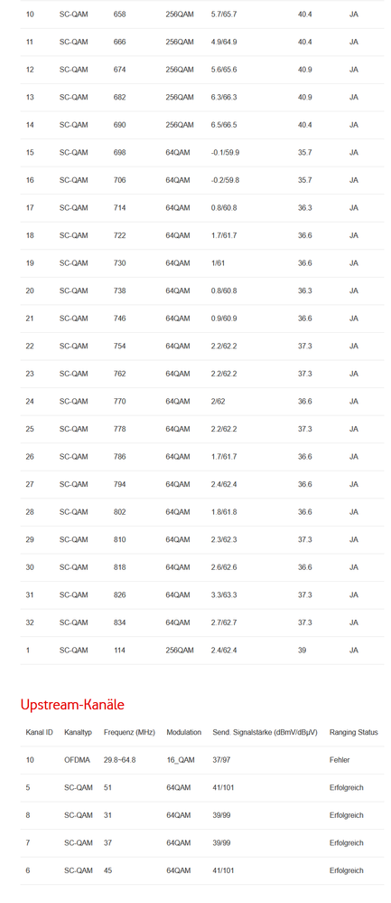

seit heute morgen bricht meine Internetverbindung wieder regelmaessig ab. Kann keine 10 Minuten am Stueck arbeiten. Koenntest du dir das doch noch anschauen?
Der Fehler den ich im DOCSIS Status sehe ist wieder
Upstream-Kanäle
Kanal ID Kanaltyp Frequenz (MHz) Modulation Send. Signalstärke (dBmV/dBµV) Ranging Status
10 OFDMA 29.8~64.8 16_QAM 37/97 Fehler

Auch heute morgen bestand das Problem nach wie vor.
Tobias
Hi @cptndoodey,
da muss ein Techniker raus, irgendwas passt nicht 😉 Der eine Pegel des Modems ist viel zu gering / schwankt stark, das würd ich gern gegenprüfen lassen. Schickst Du mir mal eine Rufnummer via PN? Wie siehts aus mit Zugängen zur Hausanlage, kommst Du da ran? 🙂
