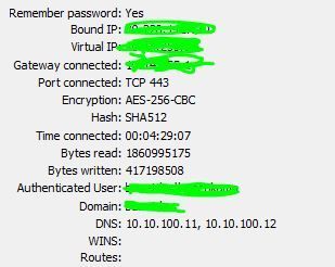

bei Verbindung mit dem Firmennetzwerk via Firebox SSL Client kommt es mir so vor, als würde die Geschwindigkeit konsequenterweise auf 16MBit/s gedrosselt werden.
Kann das sein? Bei meinen Kollegen mit normalen DSL Anschlüssen scheint die Verbindung schneller zu sein.
Ohne VPN ergibt ein Speedtest Werte im annehmbaren Bereich.
Vertrag: Cable Max 1000. Niedersachsen.
Hardware: Vodafone Station mit WIFI6, wird von mir aber nur als Modem verwendet, da der Bridge Mode nicht zuverlässig läuft. Dahinter hängt eine Fritzbox 7590.
Woran kann es hier liegen?

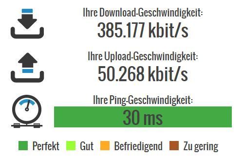

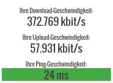

Macht keinen Unterschied:
Fritz mit VPNVFS mit VPNFritz ohne VPNVFS ohne VPN

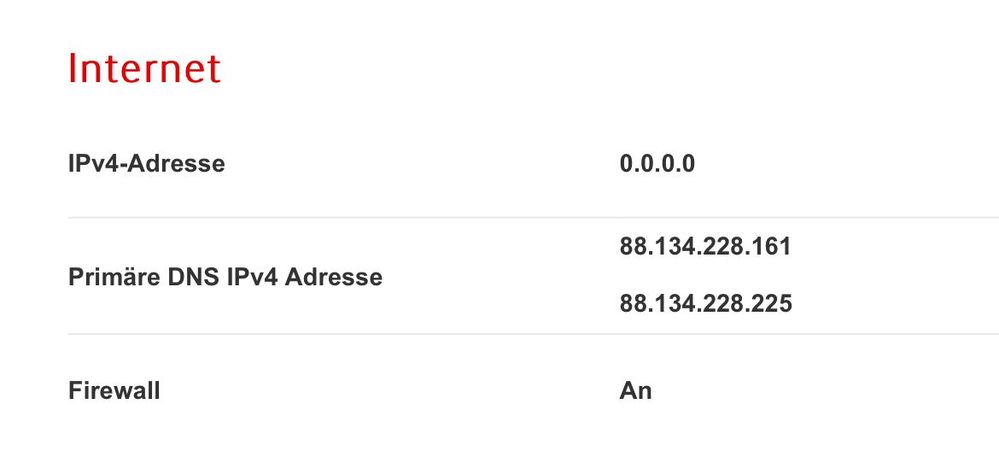

läuft der Tunnel über IPv4 oder IPv6?
hast du an deinem Anschluss Dual Stack oder DS Lite?
über IPv4 an einem DS Lite Anschluss über ein AFTR-Gateway kann ich mir schon vorstellen, dass da nicht mehr so viel Durchsatz möglich ist, ein IPv6 Tunnel sollte da performanter sein
@RobertP
Soweit ich das nachvollziehen kann müsste das IPv4 sein.
Sind nach demselben Schema aufgebaut wie die DNS unten.
 Woher sehe ich ob DS Lite oder Dual Stack?
das siehst du im Router Status
steht da bei IPv4 etwas von AFTR-Gateway, hast du DS Lite
steht da bei IPv4 etwas von AFTR-Gateway, hast du DS Lite4DDD3695-5B47-43C3-83F8-CADB42748D82.jpeg
