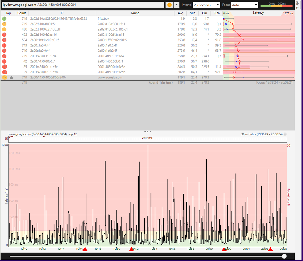

Hallo Muuhkuh,
Packetloss und Highping ziehen sich ja nach der Fritzbox komplett durch. Ein Rückwegstörer ist zu der Zeit nicht zu sehen gewesen, dann wird die Ursache, wie von Jens vermutet, wohl in der Last liegen. Nach aktuellem Plan soll der Netzausbau dafür in den kommenden Wochen abgeschlossen werden, Du bekommst dann eine Abschluss-SMS.

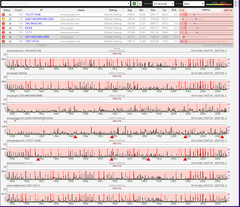

Hier noch aktuelle Pingplots, die schon deutlich schlechter sind. Es gibt auffällige Unterschiede zwischen IPv4 und IPv6.

Pingplot aus der Primetime.

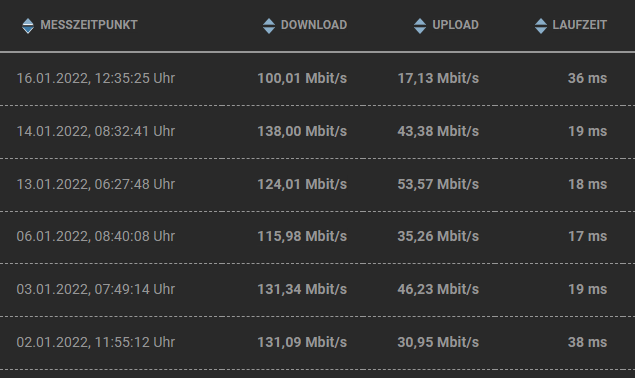

Tagsüber sieht es etwas besser aus, aber stark schwankend, eine Woche geht es halbwegs, manche wiederum gar nicht, wie die letzte. Bandbreite ist meist ok, auch wenn weit weg von Soll. Latenzen und Jitter sind vermutlich das größere Problem, dass VoiP und Videocalls tagsüber einbrechen. Ich konnte gerade nur Messungen im Protokoll von vormittags finden. Tagsüber kann ich morgen gerne mal messen bzw. die aktuelle anhängen, auch wenn es Sonntag ist.

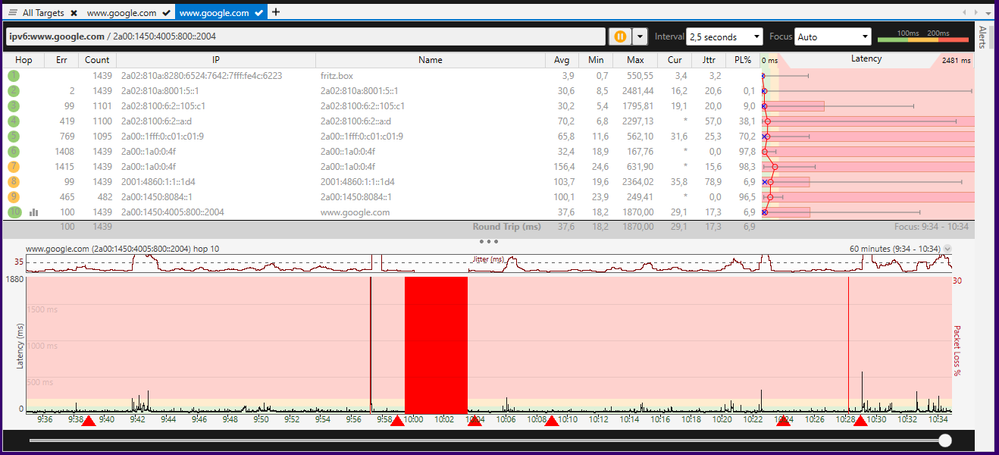

Aktuelle Werte:
Pingplotter:
Mehr anzeigen
Pingplotter_ipv6_2022-01-17 120301.pngPingplotter_ipv4_2022-01-17 120301.png
