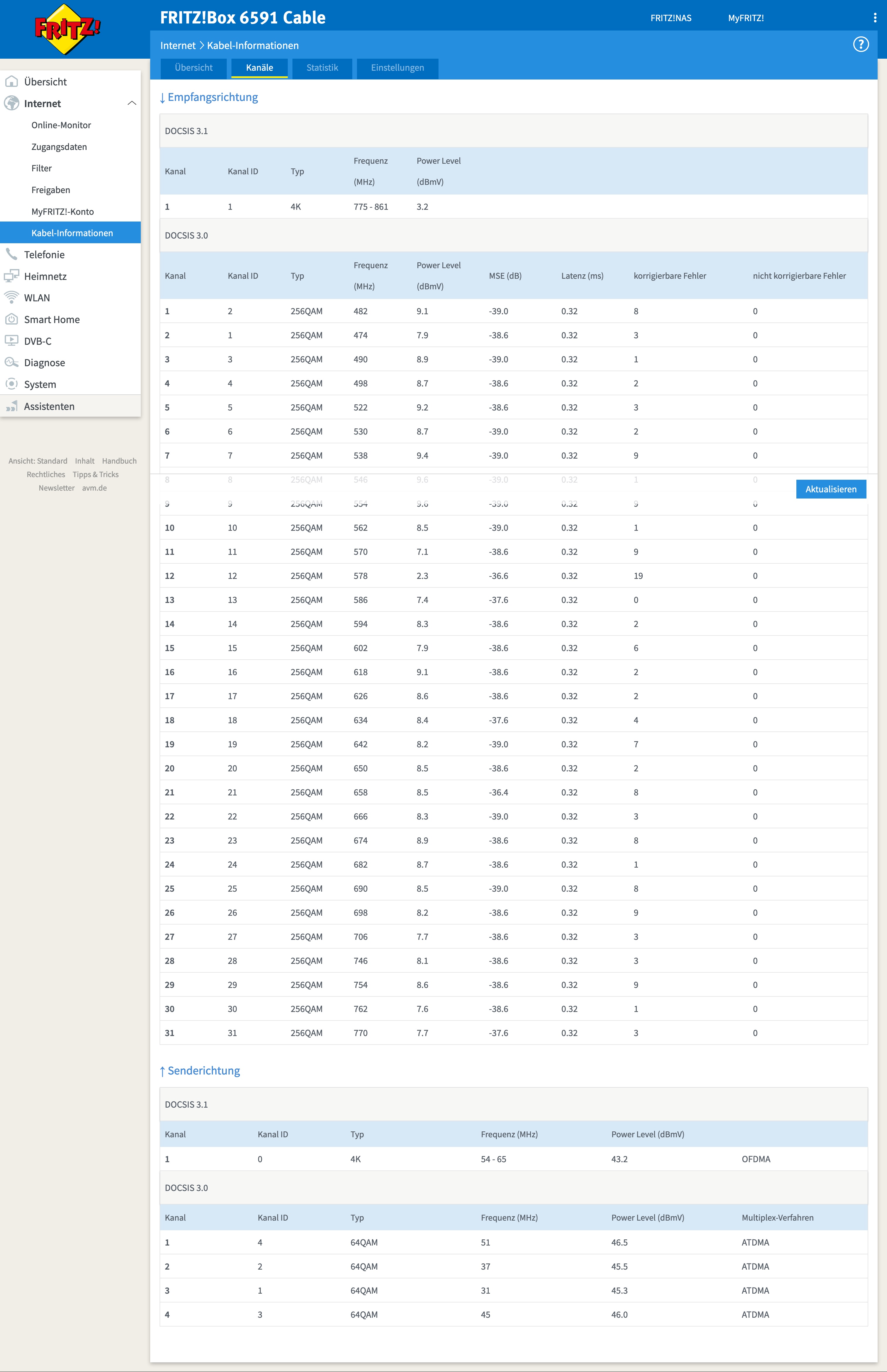

Hallo, wie zahlreiche Leidensgenossen vor mir versuche ich meine eigene Fritzbox an meinem Vodafone Cable Max Anschluss in Baden-Württemberg zu nutzen. Daran scheitere ich seit bald einer Woche, habe schon dutzende Male mit dem Kundenservice und der Technik telefoniert. Geschwindigkeit der Fritzbox wird auf 1,1mbit/s Downstream und 262kbit/s Upstream limitiert (was auf eine nicht erfolgte Provisionierung hindeutet).
Kanäle sehen soweit alle korrekt aus, DOCSIS 3.1 ist ebenfalls aktiv.

Der Vollständigkeit halber hier noch ein Screenshots aus der Kabelübersicht.
Und ein Screenshot zu den Kanalinformationen.
