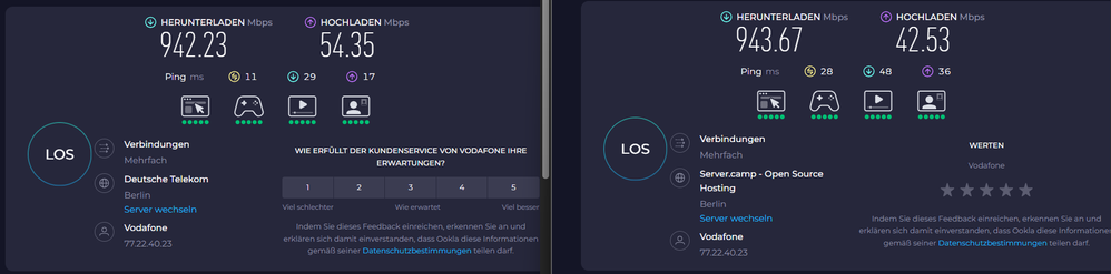

So... ich habe mir einen TP-Link AX53/AX3000 geholt.
Bridge-Mode auf der Vodafone-Seite eingestellt und das Vodafone-Modem neugestartet.
LAN1 von Vodafone an WAN vom TP-Link und die Einstellungen gemacht.
Fazit:
Links Speedtest über 1gbit LAN. Rechts Speedtest über WIFi6 im 5ghz Netz (aggregierte Verbindungsgeschwindigkeit 2401/2401 (Mbps).
Fazit: Nun läuft alles wie gewünscht. Ich danke euch für eure Hilfe und Tipps. Super Forum!
Zu der Frage was ich mit "1gbit WLAN möchte...."
Wenn ich es bezahle und es technisch möglich ist, dann will ich kein Kabel ziehen.
Für meine Anwendungszwecke ist es vollkommen ausreichend.
Beim Test mit dem Vodafone-Router im WiFi5 Netz konnte ich nur ca. 280 Mbps erreichen.
