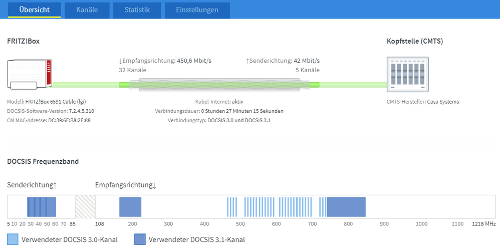

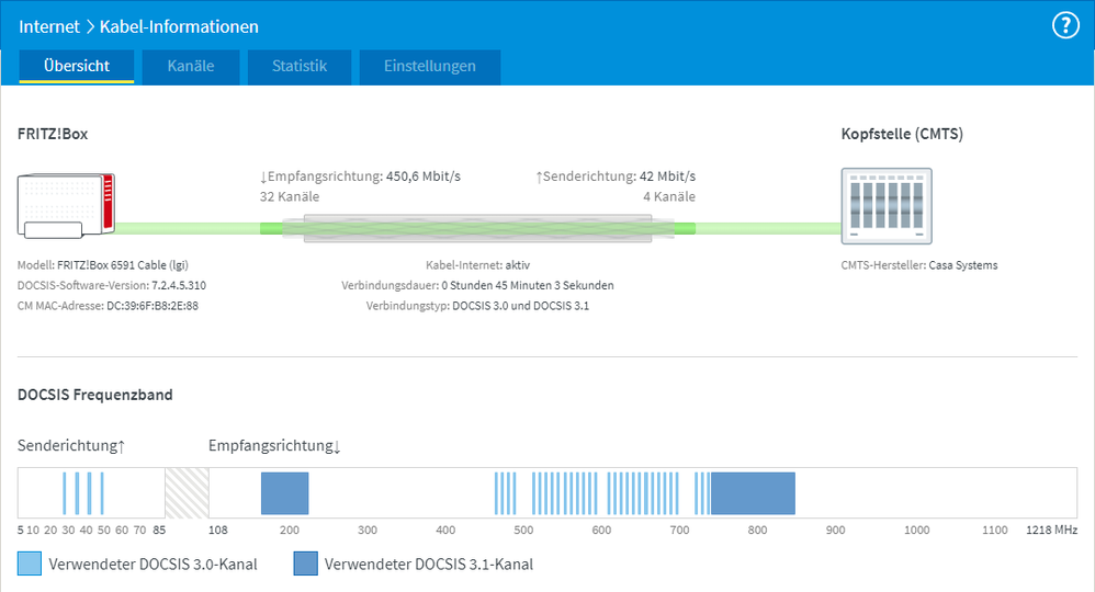

Seit Tagen ist mein Upload quasi nicht mehr vorhanden, von den gebuchten 40Mbit Up bekomme ich sehr selten mehr als 20, aktuell bewegt es sich bei 1 - 5 Mbit. Nach nur 42 Minuten nach dem Neustart der Fritzbox (Provider-Fritzbox 6591) häufen sich die Fehler, der DOCSIS 3.1 Upstream Kanal verschwindet immer wieder - und die Störungshotline weiß von nix, es liegen keine Störungen vor. Für mich wichtig und ausschlaggebend ist der Upstream und der ist seit einer Woche wieder extremst im Keller.

Hier ein paar Screenshots, zuerst das DOCSIS 3.1 "Problem"

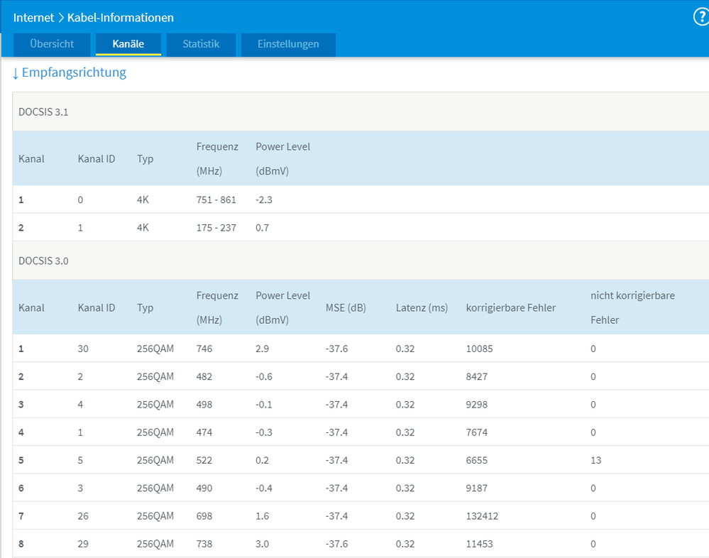

Und hier die Kanalliste mit den Fehlern kurz nach den obigen Screenshots gemacht

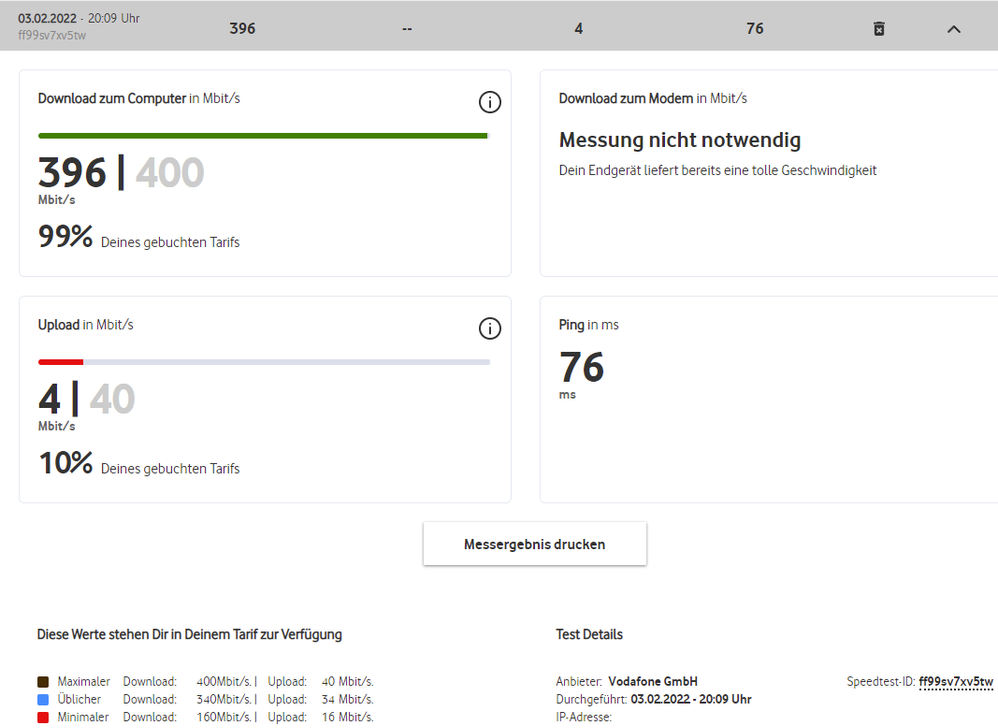

Und zur allgemeinen Belustigung noch ein Screenshot vom Speedtest - mit der App von der Bundesnetzagentur (Messkampagne läuft auch noch)

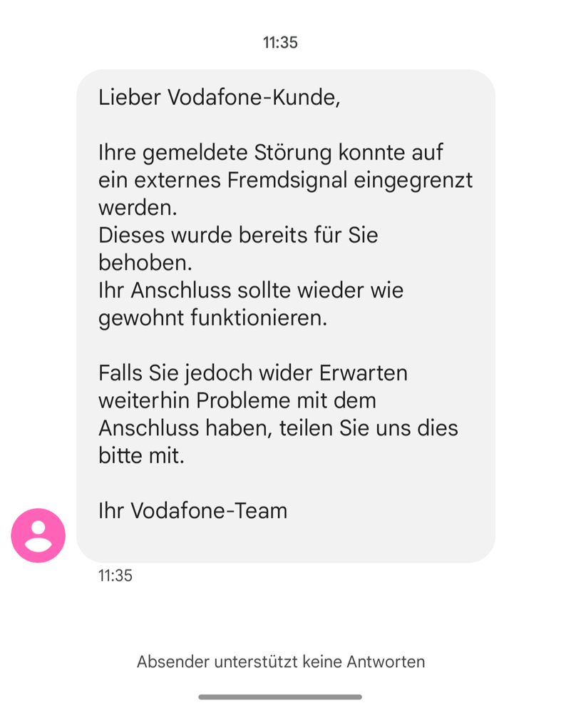

Folgende SMS bekam ich heute Vormittag um 11:35
Da ich ja kein Homeoffice machen konnte, musste ich bis heute Abend warten um es prüfen zu können. Das Ergebnis sieht wie folgt aus:
Der Download nach wie vor nahezu perfekt, der Upload weit unterhalb des Minimum von 16Mbit. Die einzige Änderung, zum schlechteren: ein sehr hoher Ping.
Das Ticket wurde also geschlossen, obwohl das Problem nach wie vor besteht. Wie in der SMS vorgeschlagen, habe ich natürlich gleich die Störungstelle angerufen, die verstehen das Problem nicht, stellen aber einen von Vodafone initiierten Werksreset meiner Fritzbox in Aussicht - weil ich ja was verstellt haben könnte.
