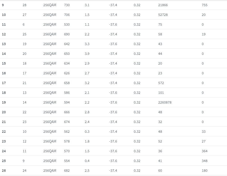

Seit Tagen ist mein Upload quasi nicht mehr vorhanden, von den gebuchten 40Mbit Up bekomme ich sehr selten mehr als 20, aktuell bewegt es sich bei 1 - 5 Mbit. Nach nur 42 Minuten nach dem Neustart der Fritzbox (Provider-Fritzbox 6591) häufen sich die Fehler, der DOCSIS 3.1 Upstream Kanal verschwindet immer wieder - und die Störungshotline weiß von nix, es liegen keine Störungen vor. Für mich wichtig und ausschlaggebend ist der Upstream und der ist seit einer Woche wieder extremst im Keller.

Und hier die Kanalliste mit den Fehlern kurz nach den obigen Screenshots gemacht

Trotz DOCSIS 3.1 Upstream-Kanal, der heute zufälligerweise mal wieder da ist, kommt der Upstream nicht mal auf das von Vodafone angegebene Minimum von 16Mbit 😞
Aber der Download, der geht bis Anschlag, aber der hilft mir nicht beim Homeoffice, da ist der Upload entscheidend.
