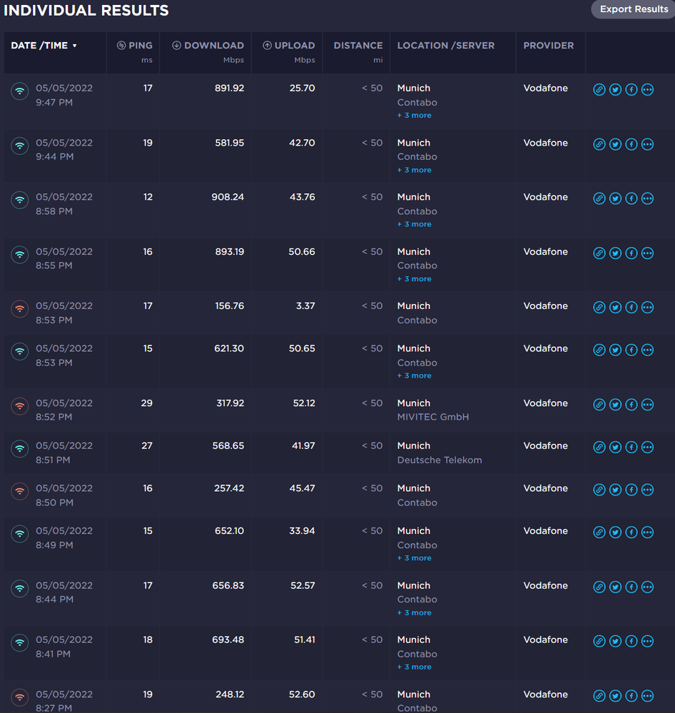

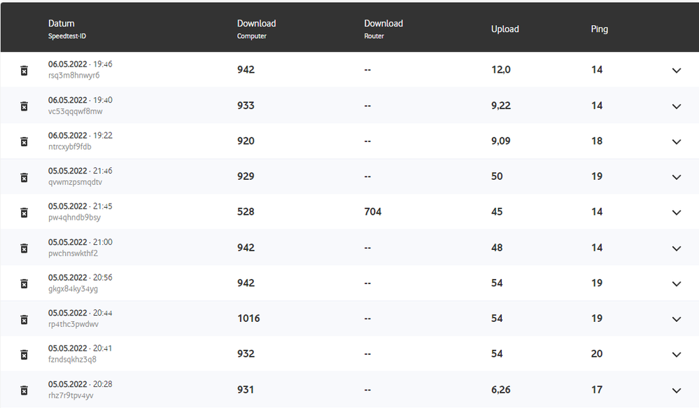

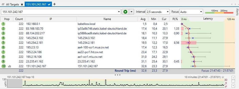

Leider habe ich derzeit immer wieder starke Probleme während ich auf Twitch Streame, da ich immer wieder Ausgelassene Frames im Netzwerk habe und meine Bitrate extrem Schwankend ist teilweise. Alle möglichen Einstellungen welche mir erlauben über OBS Studio vorzunehmen waren bis dato erfolglos. Auch Anrufe in eurer Kundenhotline haben bis dato zu keinem besseren Ergebnis geführt.  Ich habe vor her einen PingPlotter laufen lassen siehe unten und entsprechende Paketverlustet. Bisher hatte ich dieses Problem noch nie, jedoch hat es vor ca. 2 Monate begonnen und lässt kein normales Streamen mehr zu. Ich bitte euch mir weiterzuhelfen, damit ich bald wieder richtig Streamen kann.

willkommen in der Community! Der Plotter-Mitschnitt ist jetzt erst einmal so schlecht nicht. Wichtig sind hier die Werte am Ziel. Packetloss ist da erst einmal nicht zu sehen. Immer mal wieder Pingspikes. Ich schau mir den Anschluss gern einmal genauer an. Bitte sende mir Deinen Namen, die Anschrift, Dein Geburtsdatum und Deine Kundennummer per PN und sag mir kurz hier Bescheid, wenn Du die Nachricht versendet hast.
