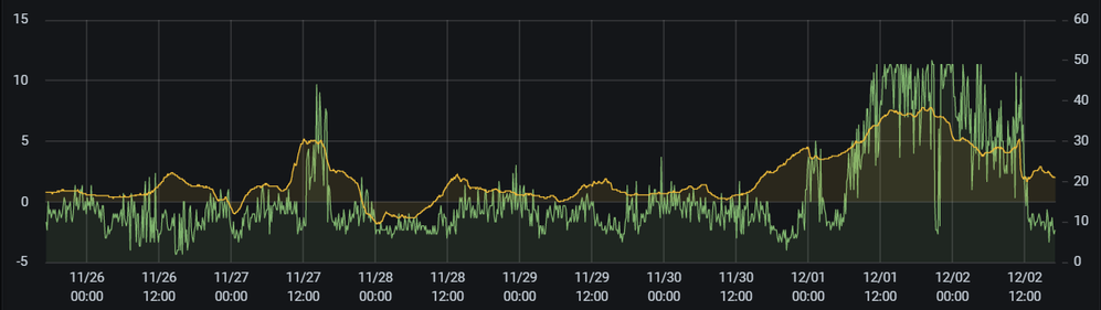

Gelb: Temperatur linke Skala. Grün Upload rechte Achse
Mehrere Tage kalt am Stück. Am Ende wird es wärmer und schneller.

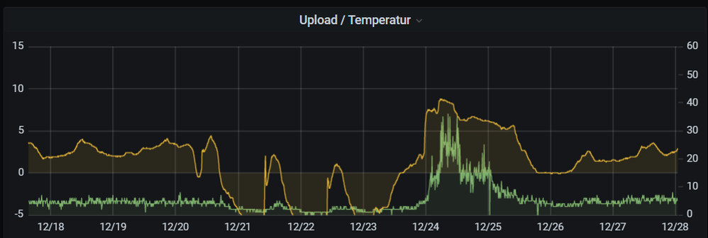

Hier noch ein paar Grafiken (gelb = Temperatur links, grün = Upload rechts):
Vor Weihnachten und nach Weihnachten war es kalt. An Weihnachten etwas wärmer und damit schneller:
image.pngUm Silvester war es wärmer und schneller. Jetzt ist es wieder kalt:
