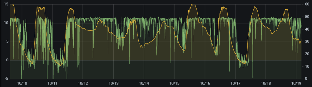

Gelb: Temperatur linke Skala. Grün Upload rechte Achse
Mehrere Tage kalt am Stück. Am Ende wird es wärmer und schneller.
Zischen 12 und ca. 18 Uhr war es im Oktober "warm" und auch schnell:
Hier mal ein paar Tage mit einem bewölkten Wochenende, an dem es nicht so kalt wurde:
